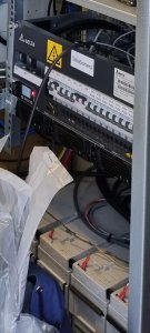

    Är batterier kopplade direkt till kraftenheten / transformatorn 400 v -> 48 v, alltså ingen direkt UPS som man är van vid att se.

    Elverk som körs ut, kommer nog stjälas.
    Bättre satsa på stationära elverk på de siter som täcker stora områden / stadsdelar & sedan batterikraft på de siter som täcker mindre (kvarter osv) & som används för att få högre kapacitet.
    Alltså ett mobilnät som fungerar i dagar / veckor, men med lägre kapacitet när batterierna tar slut i övriga siter med bara batterikraft.

    De stationära brukar vara övervakade & fjärrstyrda (utöver automatisk start vid strömavbrott).

    Mobilnäten på Gotland förstärks med reservkraft för att klara långvariga elavbrott | PTS
    Hoppas testet faller väl ut, så det blir en fortsättning på fastlandet.
    Man kan ju tycka att operatörerna / nätägarna* kan gå ihop och investera i dieselaggregat eller vätgas / bränsleceller till de master där alla, eller iaf 2 nätägare finns, och som täcker stora ytor. Bör bli billigare om de går ihop gällande utökad reservkraft tänker jag.
    Batterier kan de ha egna till varje basstation men att de delar på en större backup, t.ex dieselaggregat / bränsleceller på siter som täcker större ytor, då kan även högkapacitetsbanden vara aktiverade vilket nog kan behövas när andra siter med bara batterikraft slocknar.
    Nått samarbete bör gå att lösa när det gäller landsbygden ?
    * Telia, Net4Mobility & Hi3G (Tre).
    I tätort bör det finnas krav på att minst 1 mast / site / basstation inom en viss radie bör ha utökad backup längre än den tid operatörerna enl lag måste hålla, som är lite väl i underkant speciellt om planerade strömavbrott ska vara upp till 4 tim. Folk får leva med att kanske bara ha utomhustäckning vid längre strömavbrott.
    Ta t.ex stadsdelen Bomhus i Gävle, ca 10 000 inv men det är bara Telia som har dieselaggregat till en av sina mobilmaster (som dessutom står hyfsat centralt i stadsdelen), alla andra har bara batterikraft vid strömavbrott, minst 1 timme.
