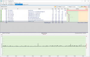

    Har inte tid för något superavancerat, men tänker mig följande upplägg - anmärkningar?
    Latens:
    Testlängd: 5 minuter
    Pingintervall 1 s
    Testtillfällen: 4 st (förmiddag, lunch, kväll, natt)
    Testservrar (samtliga pingas parallellt):
    Blizzard/Heroes of the Storm EU (185.60.112.157)
    SvD.se
    Google.se
    Redovisar: Max-, minimum- och medelping

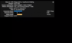

    Buffring:
    YouTube UHD. Tid för att starta klippet. Tid för att hoppa till mitten av klippet. Tid för att bygga upp en buffert på ~20s.

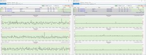

    (Tips: Högerklicka o välj "Öppna i ny flik för fullstorlek).
    LTE-uppkopplingen till vänster (Vimla, Tele2), fiberuppkopplingen (Bredbandsbolaget) till höger.
    Goda signalförhållanden under testet. Modemet redovisar -65dB och mäter upp: ~160Mbps/30Mbps. Mätningen ägde rum mellan 00:00-00:30.
    3G - medelvärde
    Google.se: 36,6 ms
    SvD.se: 32,5 ms
    Blizzard (HoT,EU): 34,4 ms
    LTE - medelvärde
    Google.se: 39,2 ms
    SvD.se: 38,4 ms
    Blizzard (HoT,EU): 39,6 ms
    Fiber - medelvärde:
    Google.se: 11,3 ms
    SvD.se: 13,7 ms
    Blizzard (HoT,EU): 15,2 ms
    Differens till fördel för fiber vs LTE:
    Google.se: 346%
    SvD.se: 280%
    Blizzard (HoT): 260 %
    I snitt verkar latensen vara omkring 3ggr högre via LTE än via fiber. Latensen för 3G är vidare något bättre än den för LTE.
    3G - maxlatens
    Google.se: 80.1 ms
    SvD.se: 93.8 ms
    Blizzard (HoT,EU): 58.9
    LTE - maxlatens:
    Google.se: 79,3
    SvD.se: 92,5
    Blizzard (HoT,EU): 62,2
    Fiber - maxlatens :
    Google.se: 16,6
    SvD.se: 19,1
    Blizzard (HoT,EU): 20,1
    Google.se: 477%
    SvD.se: 484%
    Blizzard (HoT): 300 %
    Den högsta uppmätta latensen är i snitt omkring 4ggr högre än motsvarande via fiber. Värt att påpeka är att antalet påtagliga spikar för LTE-nätverket är relativt få till antalet, vilket graferna också illustrerar. Under de fem minuter testet varade registrerades bara ett par stycken förfrågningar med högre latens än 50ms-60ms av de ~300 förfrågningar som ingick i respektive mätning.
    Maxlatenserna är snarlika för LTE vs 3G.
    Mätningarna ovan är genomförda under ideala förhållanden. Jag skall testmäta igen när nätet är mer aktivt och se hur det påverkar latenserna. Därefter återstår att se vad detta betyder i praktiken sett till laddningstider och buffringstider för video, webb och FTP etc.
    Edit: Jag passade på att mäta 3G (-64dBm) också - lade till siffrorna ovan. Här är en ny graf med 3G, LTE, och fiber:
    IRONMIKE och Anne Droid gillar detta.
