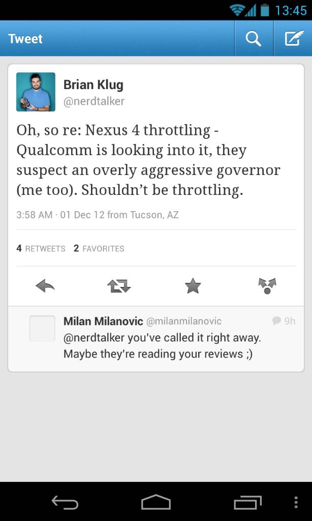

    3. Throttle problemet ligger i mjukvaran där en överkänslig governor är nog orsaken. Detta kan och kommer säkert att ändras med en mjukvaroupdatering. Dessutom så är Qualcom medvetna om problemet efter Anandtechs test, se skärmdumpen från twitter nedan.

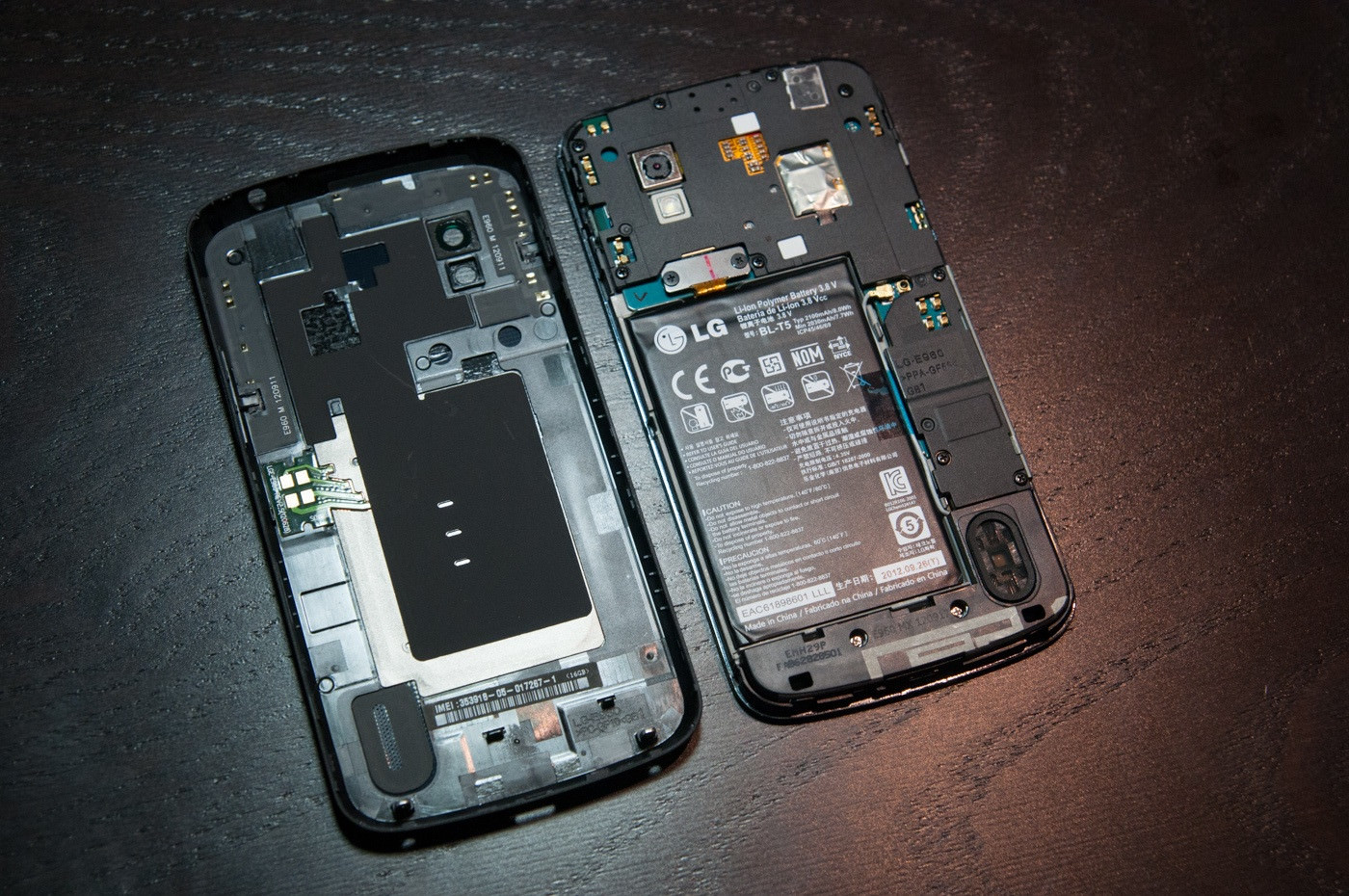

    Och bara för att förtydliga så är det LiPo batterier i Nexus 4.

    Nej, Li Ion :)

    Trodde LiPo betydde Lithium-Ion Polymer?o_O

    Du säger att det inte är LiPo men visar sedan en bild där det tydligt står Li-Ion Polymer?

    LiPo betyder väl just: Li-Ion Polymer.

    Ber om ursäkt, klart det är jag som är förvirrad :)

    För att summera så, ja...N4an har LI-Po lol
