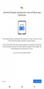

    Nu kan det ha börjat fungera. Fler som får igång det?
