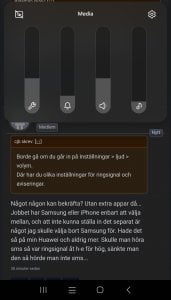

    Så här ser det ut bland reglagen, där andra från vänster är Aviseringar och tredje är Ringsignal.
    Jag har dock alltid min telefon på ljudlös eller vibration så har inte testat i praktiken. Sen är det väl inte mycket jobb att installera den extra appen som är en officiell app från Samsung om det löser problemet.

    Jag har testat och det fungerar att ha olika höga volymer på ringsignal och aviseringar, men om du nollar ljudet helt på ringsignalen så tar du bort allt ljud på telefonen och då även på aviseringar.
    Det går dock bra att ta bort ljudet endast för aviseringar och behålla ljud på ringsignal.
