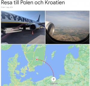

    Nja beror på vad du vill söka på. Exempelvis människor (och husdjur?) får man upp som små thumbnails på ansiktet och så får man namnsätta dom. När du väl namnsatt en person kommer Photos själv tagga resterande bilder där personen är med. Funkar rätt bra tycker jag. Sen kan man som sagt söka på saker som skrivbord, dator, tårtor eller vad man nu vill hitta, dessa fixar Google själv att känna igen.
    Platser får den genom att du har GPS-position i metadatan på bilden, så gäller ju att den finns med för att just den ska funka. Jag har alltid satt på det i mobilerna jag använt så finns på mina bilder. Dock inte på mina gamla bilder jag har tagit med vanlig digitalkamera för länge sen då den funktionen inte fanns på mina kameror.
    Den gör ju inga gallerier åt dig heller utan det får man göra själv. T.ex. "Bröllop 2018" eller vad det nu kan vara.
    Förr hade de en smart grej där de gjorde ett galleri åt en när man gjorde en resa där den hade med GPS-data, lite snygg karta och klumpade ihop resans bilder och videos. De tog tyvärr bort denna sen :( Exempel:

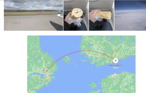

  2. jnsson
    32 151
    21 265
    Den finns kvar? Jag kunde skapa en sån bild för 1 månad sedan

    Ja du kan manuellt skapa dessa fortfarande men innan gjorde Google detta helt åt mig så t.ex. när jag reste mellan flera europeiska länder behövde jag inte skapa och stoppa in den där kartan och destinationerna, utan den gjorde en för varje resa mellan länder och städer edit: och skapade ett galleri som den frågade mig om jag ville behålla.

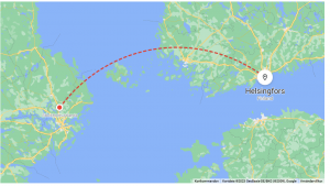

  4. jnsson
    32 151
    21 265
    Vad jag vill minnas så har Google inte slutat med albumen/galleri. Möjligtvis själva kartan.

    Det som jag inte längre får förslag för i Photos är alltså autoskapade gallerier för resor med kartor. Det var smidigt för det enda jag behövde göra var att ladda upp bilderna så fixade Google resten och gav förslag på galleri med allt i, jag kunde klicka på "spara galleri". Googlade på det och flera som gnällt över att Google tagit bort just autoskapandet.
    Att skapa galleri själv och peta dit kartor med "res-pilar" mellan destinationer finns kvar.

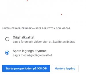

  16. Johnh3
    Johnh3 Android Veteran Medlem
    14 aug 2016
    8 399
    5 509
    Google Pixel 10 Pro
    Google Pixel 10 Pro
    Motorola Edge 50 Neo
    iPad
    Man går på inställningar i Google Foto och väljer vilken kvalite man vill spara fotona i.
    En symbol som ser ut som ett kugghjul.
    Man gör det normalt varje gång man köper ny mobil.

  19. Heleg
    5 feb 2016
    3 099
    2 176
    De verkar kalla det för mappar i Google Foto vilket ju i så fall är ett missvisande namn men kanske lättare för gemene man att förstå.
  20. jnsson
    32 151
    21 265
    Hittar inte det heller. Visa gärna.
