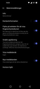

    Det kan man ju tro fast det gör ju inte det. Eller var aktiverar man det? Som sagt letat överallt!
  2. Leo83
    Leo83 Android Medlem
    5 212
    5 433
    Nu hann du svara innan jag skrev min Edit :scared: men den lyser alltså bara upp en gång, inte kontinuerligt.
    Borde ligga under Inställningar - Anpassning - Horizon light
    Om inte så använd sökfunktionen under Inställningar
    Välkommen till forumet förresten :)

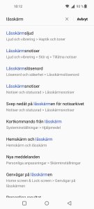

    Jag har inte något som heter "låsskärm och aktiv låsskärm" ens. Inget som heter enbart "anpassning" heller för den delen.
  4. Ankan XD
    Ankan XD Infant Droid Medlem
    3 jan 2023
    Fick det att fungera till slut men som du sa, blinkar bara en gång.

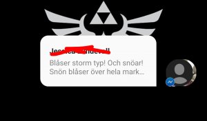

    Andra nybörjarfrågor: hur får jag bort googlenyheterna när man swipar till vänster om startskärmen?

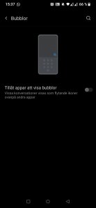

    Samt hur får man bort pratbubblan i Messenger? Jag vill att en bubbla dyker upp, alltså runda symbolen när någon skriver, men inte att all text syns i en pratbubbla bredvid. Stänger jag av att ingen text ska synas försvinner även den runda bubblan. Kan inte få till så att enbart runda bubblan syns men inte pratbubbla. Någon som förstår?

    Tror tyvärr att man måste installera en annan launcher.
    Ingen aning, jag har tagit bort bubblan helt. Verkar inte finnas någon inställning för hur mycket som ska visas

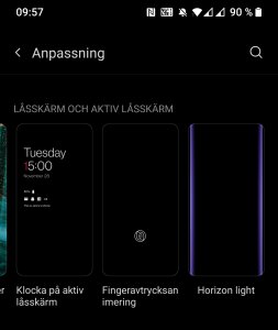

    Nu har jag visserligen en Nord 1 och inte en 2:a, men jag gissar att det är samma inställning.
    Inställningar-->Hemskärm och låsskärm-->Quick Glance
    För mig så är den lite buggig och det verkar som att den aktiveras igen ibland utan att jag hittad vad det är som aktiverar den. Det kan vara vid omboot men jag är inte säker.

    Sent svar härifrån. Jag skaffade precis en begagnad Nord 2. Vad jag har läst mig till så kan man inte stänga av Googles flöde vid vänstsersvepning med mindre man laddar ned och installerar QuickGlance apk. Sedan är det väldigt buggigt, som Nyx skriver. Ser ut att funka till en början, men efter ett tag så är Google-fldöet aktivert igen. Märkligt. Kommer kanske en lösning genom en senare uppdatering.
    Ett annat inspel - Horizon Light funkar enbart om du har aktiverat vänteslägesskärmen (AOD). Något märkligt. Ska tydligen inte behöva AOD med OOS11, utifrån vad jag har läst, men jag har inte testat själv då jag köpte luren med OOS12.

    Anpassning finns ju under inställningar från kugghjulet sen under den finns låsskärm o hemskärm hittar du det.
