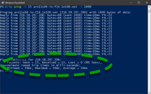

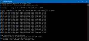

    Kontrollera latensen genom kommandotolken
    1. Tryck på windowstangenten och skriv "Powershell" eller "CMD" och tryck sedan enter
    2. Kör följande kommando: ping -n 15 arn11s04-in-f14.1e100.net -l 1400
    3. Observera resultatet. Vill du testa en längre period kan du ändra siffran 15 ovan till antalet förfrågningar du vill skicka.
    Resultatet syns längst ned i fönstret. Resultatet i exemplet ovan är optimalt och redovisar ingen paketförlust och inga toppar eller dalar med ett lågt medelvärde om 10 ms.

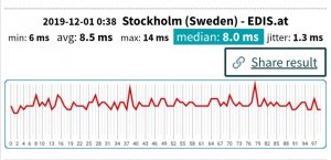

    Vill du så snabbt som möjligt testa latensen går det att göra genom chrome bl.a. Meter.net.
    Ett hyggligt resultat ser ut enligt nedan. Vi ser än en gång inga stora toppar eller dalar och medellatensen kretsar kring 10 ms, vilket är ett gott resultat som borgar för en god upplevelse.

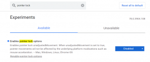

    Chrome-optimeringar
    Testa att inaktivera "Pointer Lock" om ni spelar med mus i Chrome. Chrome påverkar då inte längre hur muspekaren beter sig, vilket förbättrar upplevelsen en del.
    Skriv in "about:flags" i adressfältet och sök sedan efter "pointer lock", så kommer alternativet fram.

    Här är ett referensvärde mot Stadia/Google över trådat kört i Stockholm.
    Antar att ni övriga som befinner er i Stockholm får något liknande? Är nog svårt att få fram ett bättre resultat om man inte bor dörr i dörr med serverhallen.

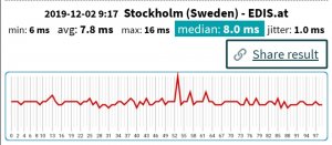

    Detta får jag:
    Edit: Då står jag visserligen ganska nära min router (wifi). Ca 3 m. Om det nu har någon betydelse?

    Här kommer en liten komplettering.
    Detta mätte jag nu på morgonen ca 45 km från Stockholm.
    Enhet: Mobil
    Wifi/trådat: Wifi
    Avstånd till router: ca 6 m (avståndet jag sitter på med kontrollen när jag spelar)
    Enhet: Dator
    Wifi/trådat: Wifi
    Avstånd till router: ca 1,5 m
    Enhet: Dator
    Wifi/trådat: Trådat
    Avstånd till router: -
