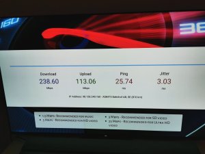

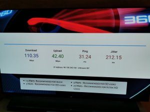

    Jag provade med Speedcast för att få lite koll på hastigheterna med CC Ultra och Nvidia Shield 2019.
    https://play.google.com/store/apps/details?id=com.speed.chromecast
    Det ser ut som att antennen för Wifi är enormt mycket bättre i Shielden, eller att den snabbare processorn gör stor skillnad. Det bra resultatet är från Shielden. Jittervärdena var inte nåt vidare imponerande heller. Jag märker dock inte några problem när jag kör Stadia och spelar. Jag kör på en 4k TV, Nvidia Shield och CC Ultra, 5 GHz wifi, router som står 3 meter bort med en vägg mellan. Bahnhof 250 Mbit.
    Det vore nice om de kunde släppa Stadia även för övriga Chromecast, i mitt fall är det "built-in 4k" Chromecast i Shielden. Så slipper man en burk till vid TVn.

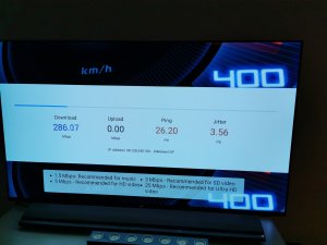

    Hrmm, hehe jag var visst på 2.4 GHz. Nedan nytt test och rejäl skillnad på 5 GHz så klart
