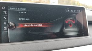

    Som så många andra har jag haft problem med att ljud Kommer genom högtalaren och inte blåtand vid samtal och mediauppspelning.
    Jag trodde jag fick ordning på det genom att stänga av BT scanning men nu har ett nytt problem uppstått.
    När jag ansluter en BT enhet är det som att den kopplar upp ett samtal, utan att ringa.
    Tog en bild på hur det ser ut i bilen, men samma sak händer i alla Headset. Det där låga statiska ljudet som hörs vid samtal kommer hela tiden i headset och bil.
    - rensa bt catch och data hjälper inte
    - starta om telefon hjälper men bara första gången jag kopplar upp en bt enhet byter jag enhet uppstår samma problem igen
    Avslutar jag "samtalet" går inte långt ljudet till BT enheten utan telefonen .
    Någon som har en lösning Börjar bli väldigt trött på att inte kunna använda telefonen som det är tänkt!
