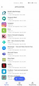

    Ladda ner appar/uppdatera appar
    Det finns olika sätt att göra det på, eftersom appen MoreApps finns i AppGallery är det den vägen som rekommenderas även om Aurora Store är smidigare.
    MoreApps
    Gå in på AppGallery och sök på MoreApps, ladda hem och starta appen. Nedanför kommer jag att visa ett exempel på hur det går till att ladda hem en app, i detta fall tar vi Google Chrome som är en väldigt populär webbläsare.
    Installera appar

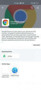

    Steg 1: Välj appen du vill ladda hem, i detta fall Chrome.

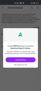

    Steg 2: Då ser vi källor att ta hem appen ifrån, välj från APKPure. Läs gärna denna länk som förklarar hur man kan garantera sig att filerna är 100% säkra och direkt ifrån google.

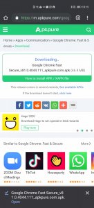

    Steg 3: Då kommer vi få en ruta ifall vi vill ladda hem direkt ifrån deras hemsida eller genom deras app, jag väljer att ta ifrån deras hemsida för detta exempel så jag trycker på ”Skip, download from web”

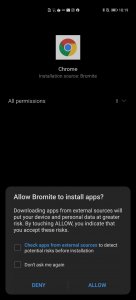

    Steg 4: Appen bör laddas ner nu, är det första gången man laddar hem en fil kan man få en ruta om rättigheter som man får acceptera för att filen ska kunna sparas på mobilen.
    Steg 5: Välj exakt som min bild genom att inte kryssa i någon ruta, jag har provat att kryssa i första rutan men det ibland strulat med att installera appar så jag rekommenderar att ni låter bli. Återigen vill jag påminna om att läsa denna länk för säkerhet, länk
    Steg 6: Grattis, så grym du är! Du har lyckats installera en app och den bör fungera som vanligt. Kika gärna på listan nedanför som uppdateras hela tiden, om du stöter på en app som inte funkar så rapportera gärna!

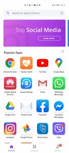

    Petal Search
    Ett nytt alternativ till att hämta appar som inte finns i appgallery, en mer detaljerad guide finns här.
