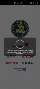

    Tänkte om någon hade möjligheten att testa appen SweHockey!
    Det lär dock komma upp att man ska betala en liten slant men kommer ni så långt så kanske det inte är något problem.

    Bad news! Du kanske får använda webbversionen istället :ehm:

    Ajdå, inte hela världen!
    Får testa skriva till utvecklarna och se om det går att lösa något annars!
    Tack för att du testade!
