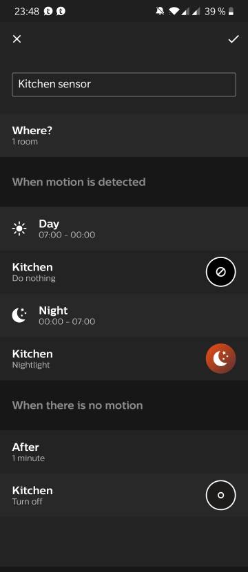

    Jag har problem att få en rörelsesensor att fungera som jag vill.
    Har ställt in den enligt bilden nedan och det i sig fungera som det ska dock ställer det till det när jag tänder lamporna utan för den tiden. Istället för att hålla lamporna tända till man själv sönder av dem så släcks lamporna enligt reglerna för sensorn trots att det är utanför giltiga intervall. [​IMG]

    Är det någon mer som använder en rörelsesensor?
    Jag tycker att det verkar som att man inte kan använda rörelsesensor tillsammans med att tända lamporna via switch eller appen. Det verkar som att automationen har högre prio än en aktiv handling från en användare, vilket är fel. En aktiv handling/beslut från användaren borde alltid överskrida automationen.
    Tex
    Automation:
    When motion is detected:
    07.00 till 00:00 Do nothing
    00.00 till 07:00 Nightlight
    When no motion is detected:
    After 2 min Turn off
    Scenario 1:
    Manuellt:
    Slår på lamporna via appen eller switch vid 00:30
    Förväntning:
    Lamporna ska vara tända tills jag släcker dem igen.
    Reality:
    Lamporna släcks efter 2 min
    Scenario 2:
    Manuellt:
    Slår på lamporna via appen eller switch 07:30. Triggar rörelsesensorn.
    Förväntning:
    Reality:
  4. Ifis
    Ifis Infant Droid Medlem
    3 jul 2010
    Jag använder både rörelsesensor och switch och tyvärr är min erfarenhet att det fungerar på det sätt du beskriver det. Jag har inte hittat någon lösning.

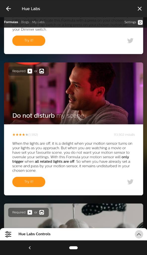

  5. rodak
    8 apr 2010
    2 336
    1 500
    Denna finns under Hur labs:
    Ifis och Leo83 gillar detta.

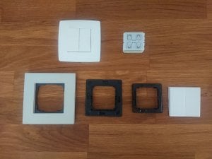

    Jag köpte den enklaste brytaren från Niko via Kjell (https://www.kjell.com/se/produkter/...immerbrytare-for-hue-system-2-vags-vit-p51345) för att testa.
    Inget att klaga på gällande funktionen. Däremot designen är jag inte helt nöjd med.
    Knapparna har ett mått på 45x45 och inte 55x55 (System55) som t ex Schneider använder och som är vanligast i Sverige om jag inte misstar mig.
    Jag har bestämt mig för att bygga om min brytare och sätta in den i en Gira ram. Problemet är ju att hitta delar och bygga om den med, men fann en firma i Tyskland som säljer delar som borde passa. Väntar fortfarande på dessa.
    Jag fick inspiration från detta inlägget: Modify your Hue Tap to a regular (European) wall switch with €14,- Jung parts (cheaper then Eltako or Gira)
    Nackdelen är att varje brytare blir väldigt dyr då jag bara vill ha EnOcean modulen från Niko brytaren.
    Upptäckt att både Niko & Hue Tap styrs med en PTM 215z modul från EnOcean. Skillnaden är att den från Niko kan hantera intryckt kommando, t ex dimma upp. Detta fungerar inte med Hue Tap, iaf inte i Philips appen.
    Förövrigt så begränsar Philips Hue appen funktionerna hos Niko brytaren också. Såg på Youtube att t ex iConnectHue appen fixar flera tryck på en knapp för t ex växla scen samt kommando för att t ex trycka in bägge knapparna samtidigt.
    Nu funderar jag på om det går att konfigurera Hue Tap så att den reagerar på intryckt kommando, för då är det bättre att köpa dem och bygga om, då de är billigare än en Niko brytare.
    Det bästa hade varit att köpa enbart en PTM 215z modul, men dessa verkar inte gå att köpa, inte ens på Ebay.
    Återkommer med resultatet av mitt Gira/Niko projekt.

  12. Thulo
    Thulo Kid Droid Medlem
    22 dec 2009
    78
    7
    Om du ändrar den nedersta inställningen Kitchen "Turn off" till "Return to previous state" så borde det funka

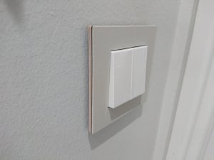

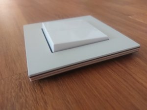

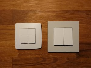

    Det blev bra, men jag har kommit på en bättre lösning.
    Jung brytarna som jag köpte är tiltade. Ser snyggt ut, men gäster kommer inte förstå att delen som är inåt är en knapp som går att trycka på då vanliga återfjädrande knappar inte fungerar så.
    Bästa alternativet är Senic Friends of Hue Smart Switch för då behöver jag bara köpa de Gira ramarna som jag vill använda då Senic bygger på Gira E2 ramen.
    Det fina med Senic är att knapparna sticker ut lika mycket = ingen förvirring.
    Vill man bygga om en Hue tap så är Jung ett alternativ, ett annat är att köpa liknande från Gira. Dessa är oförskämt dyra 400+ kr för lite plast, men går å andra sidan att få i olika färger.
    Gira Monteringssats EnOcean trådlös väggsändare 2kanals System 55 /
    Ett annat alternativ som jag hittat, men inte testat är från Voltus.
    VOLTUS EHAK02 Montageset für Funktaster Enocean, Zigbee, KNX RF Reinweiß online kaufen im Voltus Elektro Shop
    Vill man inte bygga om så är Senic min rekommendation. Köper man 3 på en gång så blir de billigare per styck än de från Vimar och fri frakt än så länge. Nackdelen är att det är 8 veckors leveranstid.
    Jag köpte 9 på en gång :)
    Annars kan det vara värt att vänta på att Busch-Jaeger brytarna kommer ut på marknaden eller vänta på att de från Feller. Feller är tydligen en del i Schneider, så då passar de kanske i deras ramar?
    Ett annat tips är TCS Hidden socket. Detta är ett eluttag bakom en Hue brytare.
    The innovative socket with Friends of Hue light switch
    1 - Alla delar.JPG 2 - Niko och Gira.JPG 3 - Gira färdig.JPG 4 - Gira på väggen.JPG
    Leo83 och bernard gillar detta.
