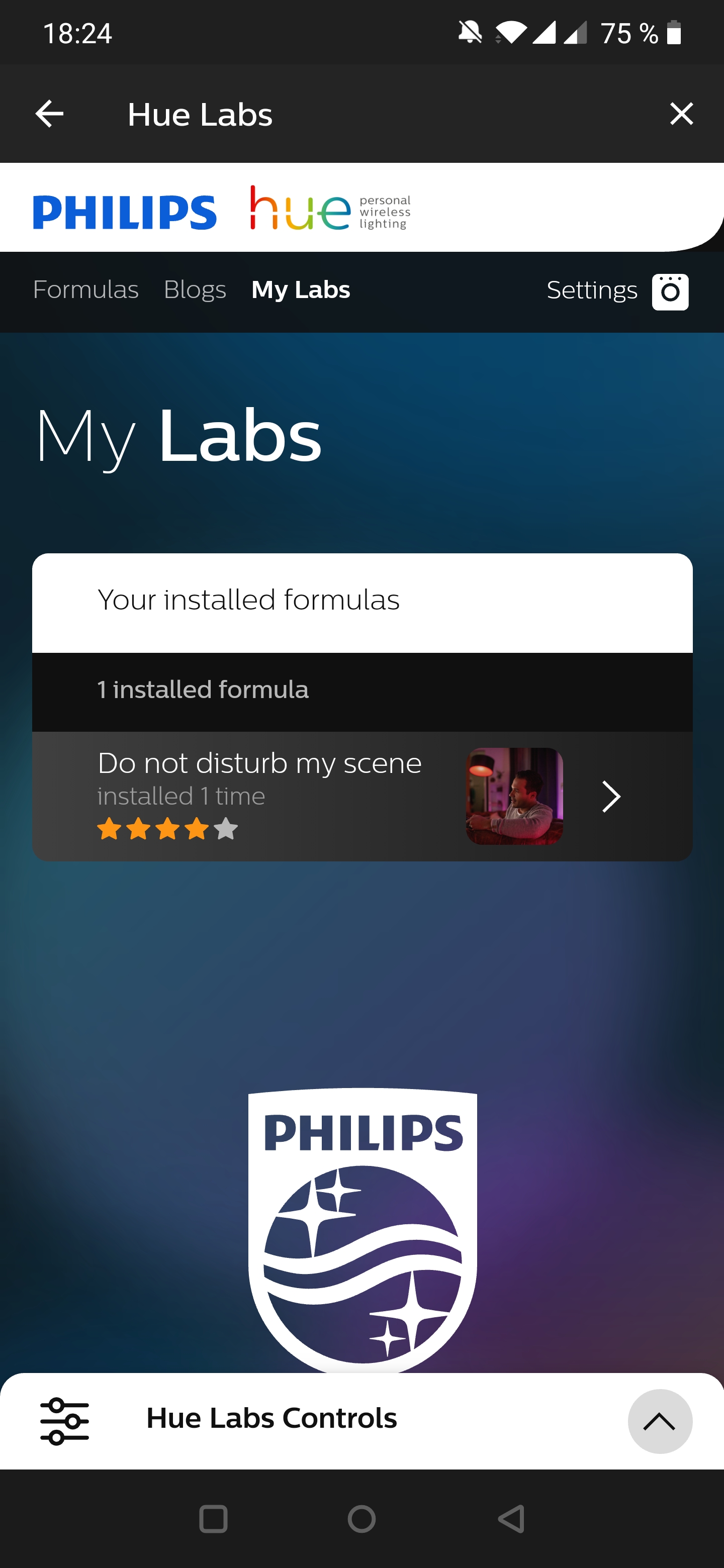

    Hejsan jag har nu haft hue ett tag. Tänkte att jag köper en rörelsesensor och sätter i hallen där jag oxå har en brytare. Men av bekvämligheten så tänkte jag att jag köper en rörelsesensor så när man öppnar dörren och kommer in börjar lamporna lysa. Allt funkar fint så långt. Men om jag slagit på lamporna och går förbi sensorn så aktiveras ju rörelsesensorn och släcker då lamporna på den tid jag satt att den ska göra. Men vill ju att om man tänder lamporna med brytaren vill jag kunna gå förbi sensorn utan att den släcker lampan efter 5 minuter. Vet att man kan sätta så att den aldrig ska stänga av. Men är ju inte så jag vill ha de egentligen. Hjälp nån ?
  19. Leo83
    Leo83 Android Medlem
    5 januari 2012
    5.323
    5.603
    Gå in på Hue Labs och leta upp Do not disturb my scene under fórmulas [​IMG]
    knussin gillar detta.
