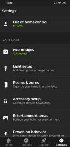

    Jag har problem med att jag kan inte ansluta utifrån?!
    När jag är hemma och kör via mitt Wi-Fi så funkar allting perfekt men jag får inte kontakt med bryggan via 4G-nätet.
    Någon som har ett tips på vad jag ska prova?
    Jag har startat om både brygga och mobil.
  11. Nero
    Nero Adult Droid Medlem
    14 april 2011
    969
    1.074
    F1
    F1
    Under Settings i HUE appen har du något som heter Out of home control.
    Slå igång den så ska det fungera utanför hemmet.

    Tack så jättemycket för hjälpen. [emoji16]
    Det funkade i början när jag hade startat upp systemet.
    Men upptäckte sent i höstas att det inte funkade längre.
    Det måste ha varit en uppdatering som stängde av den funktionen.
