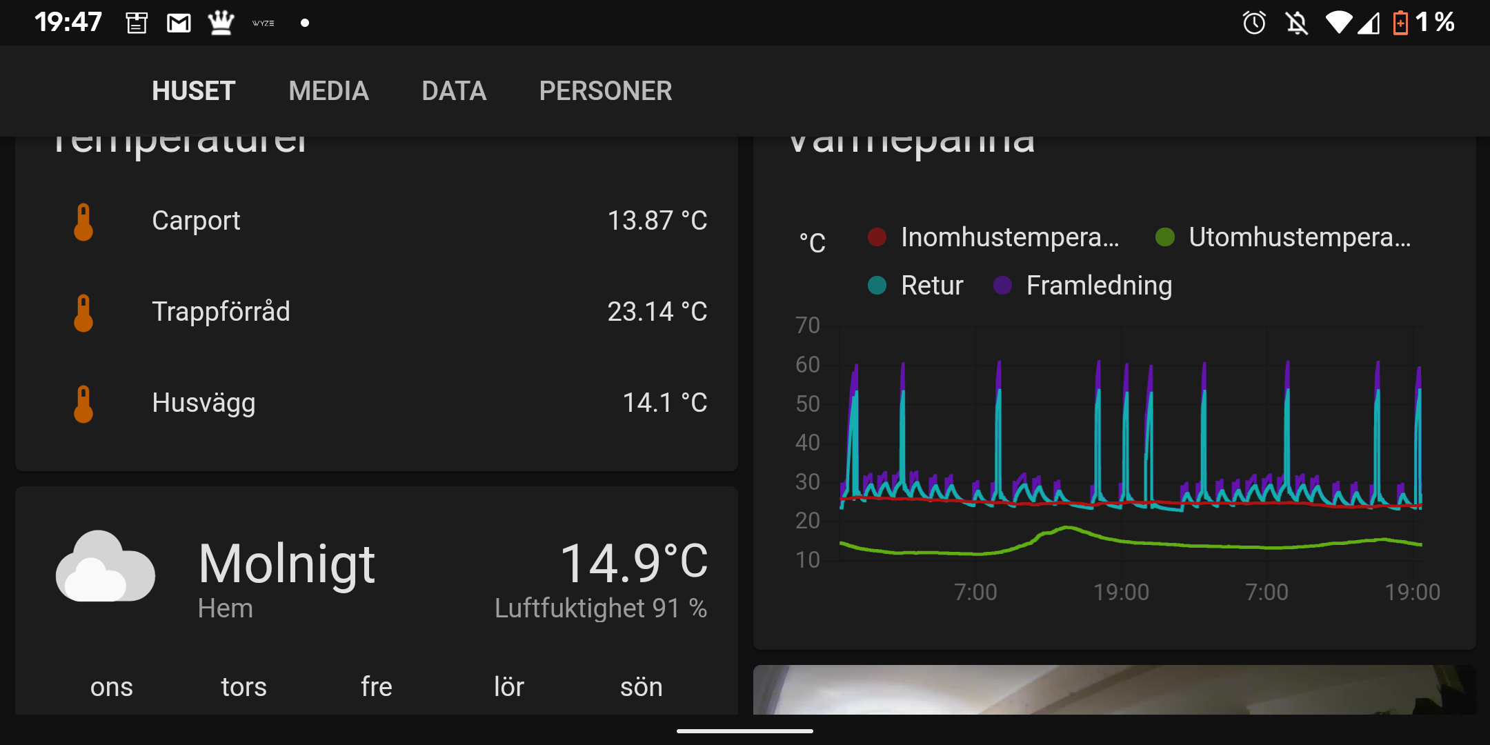

    Även inomhussensorn kan mäta tempen. Du behöver dock exempelvis appen hue essentials för att se denna info dock. Hues egna app visar inte temp.
    Har en av varje och ser tempen ute och inne via Home Assistant
    "carport" & "trappförråd" är rörelsensorer, husvägg är tempgivare för min värmepump[​IMG]
    Förtydligande: Hue essentials krävs om du inte skaffar annan smarthub/home assistant eller liknande. Om du nöjer dig med att kunna se i mobilen så räcker det med Hie essentials
