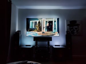

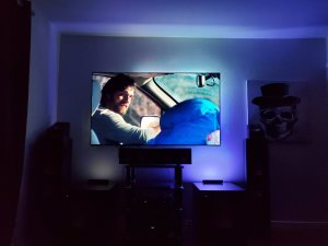

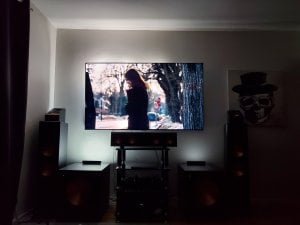

    Har inte installerat all belysning ännu, men här är det en Hue Lightstrip bakom TV:n (75") och 2st Play light bar. Lightstripen fungerar sjukt bra (som den borde för dom pengarna) och samspel mellan bild och belysning är klockren.
    Nu saknar ju inte jag belysning under tv:n då min center är där, men har man inget placerat under tv:n så saknar man säkert lite ljus där.
    Jag är iaf nöjd än så länge.

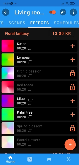

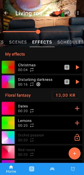

    Tänker spontant på Hue Essentials.
    Där kan du välja vilka lampor som gå som en Effect.
    Finns tom en Christmas där.
    Testar nu och den lirar helt ok. [​IMG][​IMG][​IMG]
