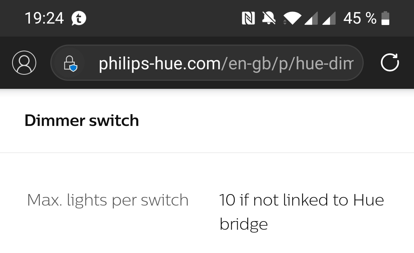

    Morsan satte upp lite lampor + hub + switch i höstas och sa att hon inte kunde koppla mer än 10 lampor till som switch... Men såg nyss att man verkar kunna koppla fler lampor om man har en hub, frågan är hur? [​IMG]
    Edit: Ser nu att det kanske bara är att lägga till fler i rummet som man vill styra med switch:en

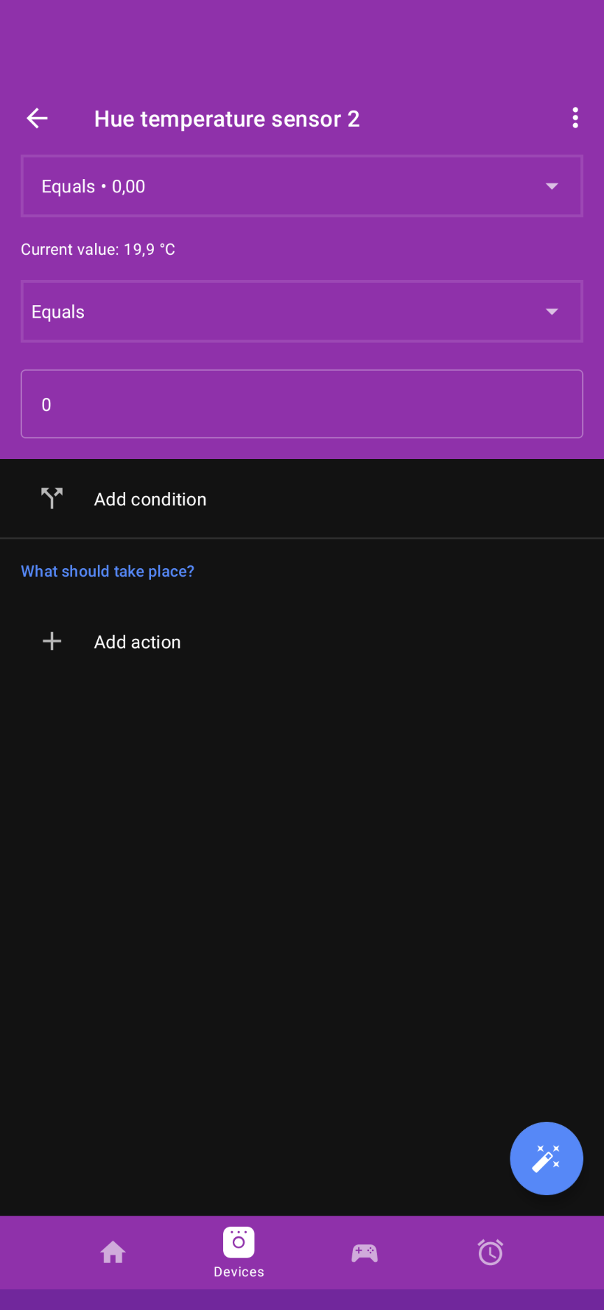

    Hejsan jag har ett förråd som jag har en telldustermometer i idag och ett nexa stickpropp där jag har en fläkt som startar och stänger av sig när den uppnått en viss temperatur. Nu undrar jag skulle det gå att använda sig av en hue rörelsesensor som du ju även kan läsa ut Temperatur från oxå. Och ha sensorn att sätta i gång ett hue stickpropp som fläkten är kopplad till ?
  9. knussin
    knussin Teen Droid Medlem
    19 juli 2010
    415
    98
    Ingen som vet ??
  10. Fizzy
    Fizzy Youth Droid Medlem
    25 januari 2010
    157
    33
    Har några hue sensorer, out of the box går de inte göra något sådant som du vill. Ända sättet att se tempen i hue appen är förövrigt att gå in i labs delen.
    De finns en formula i labs som heter temperature monitor som aktiverar en scen beroende på temp. Har dock inte testat den själv.

    Om du har android så går det att åstadkomma med appen "Hue Essentials"
