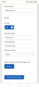

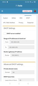

    Om det inte går att ange DNS-server för ditt LAN i routern, så kanske det går att inaktivera DHCP-severn helt istället? Då kan ett alternativ vara att även låta din pi-hole agera DHCP-server (den går aktivera inifrån admin-gränssnittet). Då slipper du i så fall mickla med manuella IP-adresser eller koppla in ytterligare enheter i nätet. (Slå dock inte på DHCP-servern i pi-hole innan du inaktiverat den i routern, för att ha två aktiva DHCP-servrar samtidigt i nätet kan ställa till det en hel del)

    Ok menar du att jag skall stänga av detta? Och köra det i pi-hole?

    Exakt. Tänkte att det åtminstone kunde vara ett alternativt sätt att lösa problemet med att manuellt sätta DNS-server.
    Viktigt är väl bara att du först också ser till att din pi-hole har en statisk IP (den kommer nog annars varna för det när man aktiverar DHCP-servern). Sen verkar (utifrån dina bilder) routern ha ett betydligt större DHCP-scope än vad pi-hole föreslår, men det går ju justera innan du aktiverar om du behöver mer än 50 IP-adresser på ditt LAN.

    Funkar perfekt. Tusen tack.

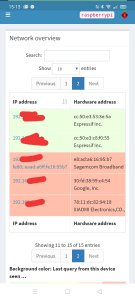

    Någon som vet varför mi box inte använder pi-hole? Inte min Google hub heller. Den verkar blocka när jag spelar Youtube. IMG_20200820_151500.jpg

    Om du bytte till att köra DHCP-servern i pi-hole, kan det helt enkelt vara att dessa enheter inte förnyat sin DHCP-förfrågan? Så att de kör vidare med inställningarna de fick från routern. En omstart borde ju i så fall fixa det...

    Startat om allt ;-) hjälpte inte. Tänkte att det var att jag kör med kabel men det gör jag ju inte på hub. Hmm.

    Hmm, det var ju knepigt. Då måste du väl nästan dubbelkolla nätverksinställningarna på de enheterna och säkerställa att de verkligen kör DHCP (även på DNS-inställningarna).

    Hittade felet nu. Det var min roborock dammsugare inte boxen som jag trodde. Lite pinsamt.
