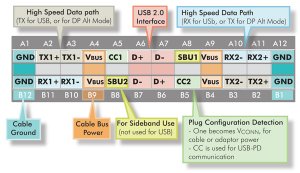

    Förstår dock inte vad problemet skulle vara? Det är ju det som är hela grejen med PD laddare. Du ska kunna ha en och samma laddare till dator, telefon, bildskärm etc. Telefonen förhandlar ju själv vilka volt och amp som ska levereras till telefonen via CC pinsen på USB-typ c kablen det är ju därför det måste vara typ-c på båda ändar för att telefonen i detta fallet ska kunna förhandla med laddaren i fråga (se bifogad bild) Att bara våga ladda med Original laddare känns ju lite som att bara våga tanka sin Volvo på Volvos egen stationer.

    Du måste skoja här väl? Alltså hur resonerar du det hela?
    Du försöker "jämföra" en okänd laddare med en Volvo och en bensinstation ??????????
    I de flesta fall, okända laddare kan orsaka brand, explosion eller skador, kan ALDRIG lita på att innehållsförteckningen och specifikationerna angivna på laddaren är äkta speciellt om man handlar såna från Kina.
    Jag har jobbat med design och test av laddare, vi testade ALLT som kunde påverka laddaren och vad en är ansluten till, typ laptop, mobil, surfplatta eller annan elektronik. Ofta Kina produkter var helt kassa på sånt och följde ingen standard hit eller dit utan vara bara massproduktion av billig skit som såg fin ut men ingen visste vad som fanns inuti burken!
    Jag kan säga så .. att det är som att du tankar din nya Volvo (som rekommenderar 95 oktan bensin) med en 87 oktan istället nånstans i Öst Europa/Nord Amerika där du inte vet om den kommer att skada bilen i längden eller kanske inte.
