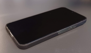

    Tillsammans med skal från Thinborne känns det som lagom skydd samtidigt som man behåller en "premiumkänsla".
