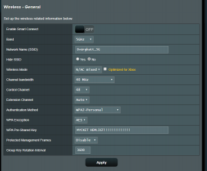

    @milky81@milky81 - har exakt samma problem med att ljudet stundvis glappar.
    Det är inte så irriterande att det är oanvändbart, men påverkar definitivt upplevelsen tillräckligt mycket för att man skall bli lite less.
    Hur ser ditt 5GHz-nätverk ut? Jag har följande inställningar:
    Har testat på två olika nätverk med två olika spelkontroller och erfar samma problem.
    Tror inte det är bandbredden mellan kontrollen <-> servern som är problemet, utan det är nog något annat som spökar.
    Det är kanske synkroniseringsprocessen med videoströmmen som möjligen kan ställa till det, men samtidigt borde de flesta då erfara problemet.

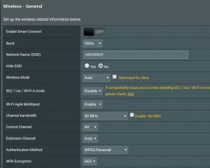

    @bernard@bernard jag har provat 2.4 GHz och får mycket sämre resultat. Provat olika hörlurar från de enklaste till lite dyrare och headsets men ingen skillnad.
    Så här ser mina inställningar ut i routern, ungefär som du.
