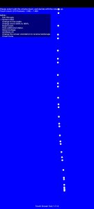

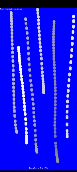

    Nu har jag i alla fall gjort ett eget test m.h.a. en app som heter "Touch Screen Test" av Siriuth. När jag testade runt i appen märkte jag att Note 10 och S20 FE 5G samplar touch inputen väldigt olika. Note 10 samplar med jämn samplinghastighet, som man förväntar sig att det ska gå till, medan S20 FE 5G samplar "ryckigt", som syns i bilderna nedan.

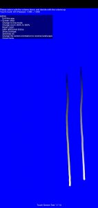

    Här är en bild på när jag drar ett finger fort över skärmen på min Note 10. Inga konstigheter, touch-samplingen sker regelbundet.

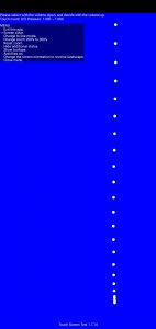

    Här är en bild på när jag har tummen och pekfingret tätt ihop på min Note 10 och drar dem samtidigt. Båda registreras korrekt.

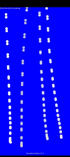

    Om vi nu tittar på hur det blir på S20 FE 5G (skärmen på 60 Hz) när jag drar ett finger snabbt över skärmen, ser man att samplingarna ligger oregelbundet längs linjen:

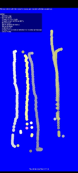

    Samma test med S20 FE 5G fast med skärmen på 120 Hz ser ut såhär:

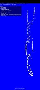

    Och när jag kör tummen och pekfingret tätt ihop blir det såhär på S20 FE 5G:
    Jag kommer att skicka tillbaka även denna telefon och köpa något annat, tråkigt nog. Om någon annan kan göra samma tester med sina S20 FE 5G (och även icke 5G) med samma app, vore det väldigt intressant!

    Jag är inte så bra på dra med jämn takt. Handhavarefel att det ser konstigt ut i början och slutet. [emoji23][​IMG]

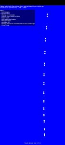

    Den verkar tro det är ett finger?[​IMG]
