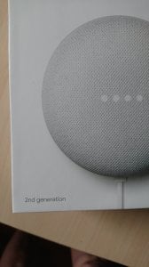

    Eller är det en 1... Var säker på att det var en 2, men nu vet jag inte, och inte står det på kartongen heller... Joo det står 2, smått, smått... 17094542470857815581996478761975.jpg
