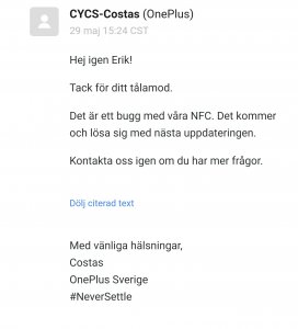

    Verkar som senaste uppdateringen 9.5.7 löste problemet. Testade CPU-Z som innan uppdateringen gav massor av ghost touches, nu kunde jag inte notera några alls.
