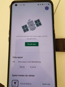

    Hej,
    Har precis fått hem en OP 9 Pro. Började installera som vanligt men när jag skulle kopiera från min gamla telefon stod det att den inte kunde hitta några google säkerhetskopieringar. Konstigt tyckte jag då det fanns, gjorde även ny på min gamla. Fortsatte och kom in i telefonen som vanligt. Försökte gå in på google play men där står det "Autentisering krävs, du måste logga in på ditt google-konto". Detta är jag redan och kan inte komma förbi det. Även andra googletjänster är problem med.
    Har ominstallerat den ett flertal gånger men får samma problem.
    Vad kan vara fel? Någon som har en idé om hur det går att lösa?
    Telefonen jag köpte är begagnad men har ingen anledning att tro att det är något problem med den, iaf inte innan köp.

    Du skrev följande " Autentisering krävs, du måste logga in på ditt google-konto" och det är troligtvis Google factory reset protection som kickat in. Kan du ta en bild med en annan telefon och lägga upp här så kan vi tyda det ännu bättre

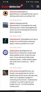

    Tjenare @Poolkjol@Poolkjol det är ett stort troligen globalt fel. Jag har testat på 3 telefoner med 2 olika konton. Vet 2 kollegor som har samma fel också.

    Ah, nej det där är inte FRP, den hade kommit under startup guiden. Det är något i appen som är felet/problemet

    Nu verkar det finnas många forumtrådar och kommentarer på sociala medier. Så problemet verkar gälla alla som försöker starta upp en "ny" android. Har testat en S21, en S10 och en Pixel samma fel på samtliga. Gjort FR på samtliga och testat med både sim och Wifi

    Ngn twittrade om att Google EU har problem med nyregistrering. Bara att invänta en fix helt enkelt...
