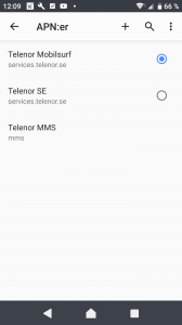

    Jag bryter snart ihop.
    Det här är fullständigt obegripligt för mig.
    Jag har försökt bifoga en "skärmdump" eller vad det heter.
    Jag har 3 olika saker under APN och förstår inte vad som ska vara ibockat eller inte.
    "Telenor Mobilsurf" har varit ibockat sen jag började använda telefonen.

  6. F-Forward
    Joined:
    May 12, 2010
    Messages:
    2 082
    Likes Received:
    2 115
    Klicka dig in på respektive rubrik och ta en skärmdump där så kan vi nog klura ut om det ser rätt ut och vad som eventuellt ska ändras.

    Det står samma sak under Telenor Mobiksurf och Telenor SE, d v s de korrekta inställningarna. Telenor MMS dök upp när jag testade att trycka på "Ladda ned inställningar för internet och MMS" eller vad det hette.

    Är det någon som har XZ Premium och Telenor, som kan skriva hur det ska se ut under APN? Telenor verkar ha lagt ned mitt ärende.
    Vad är det för skillnad på Telenor Mobilsurf och Telenor SE? Vilken av dem ska vara ibockad? Jag vill ju både kunna mobilsurfa och använda MMS?
  11. e7andy
    e7andy Professional Droid Hedersmedlem
    Joined:
    Oct 14, 2009
    Messages:
    2 349
    Likes Received:
    835
    Huawei P10 Plus
    Huawei P10 Plus
    Nexus 5
    ADP1
    LG G Watch R, ChromeCast
    "Telenor Mobilsurf" och "Telenor SE" är bara namnen på två olika accesspunkter. Är det exakt samma inställningar på dem så kvittar det vilken du väljer. På min telefon heter den bara "Telenor Mobilsurf" och den kom automatiskt.
    För MMS har jag inställningarna enligt:
    Vad har Telenor för APN-inställningar? - Telenor Privat
    Förutom
    "Verifieringstyp" där det står "Not set" (Inget val har gjorts. Inte ens valet "None").
    "APN-typ" där det står "mms"
