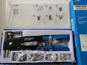

    Jag är sedan igår kväll stolt ägare till en alldeles egen mutternitsats. Mitt liv är nu komplett. I väntan på motor och batteri (som var i Hamburg för 4 timmar sedan) så funderar jag på att öva lite på min snart 2 år gamla biltema-elcykel och utrusta den med flaskhållare idag (om jag hinner).

    Bra val, det blir MYCKET starkare än att gänga i ett tunt al-rör.

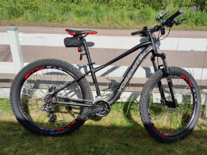

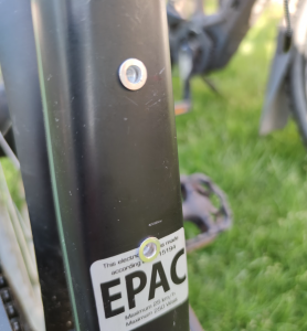

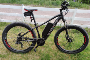

    En "före"-bild för dokumentationens skull. Cykeln har sedan inköp extrautrustats med en längre sadelstolpe (35cm istället för 30cm), sadelstolpesklämma av "snabbfästemodell", sadelväska, batteridriven baklampa, flaskhållare, mobilhållare samt så har jag bytt de gula ekerreflexerna mot såna där reflexpinnar som man klämmer fast på ekrarna. Stödet är inte heller original men eftersom jag köpte demoexemplaret så hade de satt på ett stöd på den redan innan jag köpte den.
    Modellen är i stort sett slutsåld i hela landet men tjatar man lite så säljer de demoexen. Verkar som de har lite leveransproblem när det gäller att få in nya cyklar. Fick betala fullpris vilket jag väl kan stå ut med men de ville också ha 200kr extra för att den var monterad. Efter lite snålgrymtande från mig så drog de bort monteringsavgiften utan protester och tur var väl det för jag fick montera om typ allt. Tramporna var monterade utan fett, styret var fastskruvat med två vajrar på fel sida om styrstammen, växel 7 bak gick inte att lägga i, bakre bromsoket skrapade i bromsskivan (inte bromsbelägget utan en del av själva oket) och sist men inte minst så glappade det rejält i styrlagret eftersom den haft styrstammen lossad i butik och bara dragit åt den utan först justera den övre skruven.
    Det blev med andra ord lite handpåläggning innan cykeln blev användbar och nu har jag äntligen tagit mig tid att lära mig vad alla roliga skruvar på fram och bakväxel är till för. :) Hittade en bra guide på nätet och det visade sig inte alls vara raketforskning att justera in växlar så jag gick igenom växlarna på alla andra cyklar i garaget av bara farten.
    jogge och bernard gillar detta.

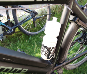

    Då var den nya tången invigd och reservhojen har fått en flaskhållare på ramen och den gamla usla hållaren på styret har gått i pension.
    Vad som inte framgår på bilden är att det inte går att plocka i och ur batteriet längre utan att skruva bort flaskhållaren. Nu laddar jag i princip alltid batteriet på plats i cykeln så det är inget stort problem men det var så klart en klantig miss som hade kunnat undvikas.

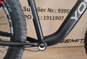

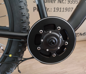

    Då PostNord påstår att paketet ska dyka upp idag så har jag förberett lite och monterat bort vevarmar, vevlager, kedja och framväxel.
    Funderar lite på hur jag ska göra med vajern för framväxeln, den går inuti ramen och skulle jag vilja återställa cykeln i framtiden och flytta över motorn på en annan cykel så misstänker jag att det kan bli svårt att pilla i vajern i ramen igen. Ska kolla lite mer på hur det ser ut innan jag bestämmer mig. Hade ju annars varit snyggt att dra kabeln mellan display och motor den vägen.

    Fäst en fiskelina i vajern innan du drar ut den, så fiskelinan åker in i stället och blir kvar till återställandet.

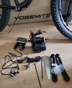

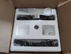

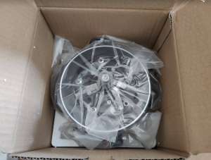

    Två spännande kartonger...
    Börjar med att sätta batteriet på laddning...
    ...innan jag packar upp motorn.
    Konstaterar att jag har fått 6-pinnarsvarianten vilket innebär att jag inte kan koppla på ett gashandtag (vilket jag ändå inte har några planer på) och får lite mer jobb om jag skall köra Opensource-FW och vill komplettera med en temperatursensor.
    bernard, P.F och jogge gillar detta.

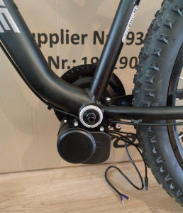

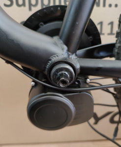

    Montering pågår...
    Jag har även kopplat in display och batteri och lyckats konstatera att motorn iaf rör på sig när jag kör walk-assisten. Kvarstår att montera magnetsensorn och få fast batteriet på något sätt samt snygga till kabeldragningarna. Sen på med kedja och provtur. Krångligast blir att fästa batteriet bra, kan nog bli lite spännband idag som temporärlösning. Kommer att behöva någon slags "borrvinkel" om jag ska komma åt och borra nya hål i ramen.
    bernard och niclasc gillar detta.

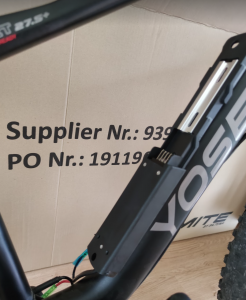

    Då var premiärturen avklarad. Batteriet är för närvarande monterat upp-och-ner då det var enda sättet att fästa batteriet innan jag fixat nya fästpunkter på ramen.
    Första intrycket är att den har sämre känsla och låter mer än min elcykel med Bosch Active Line-motor. Den känns också lite trött på alla assistansnivåer utom den högsta. På den högsta trycker det på rätt bra men vet inte om skillnaden är så stor jämfört med cykeln med Bosch-motorn på högsta effekt. En skillnad är dock att den fortsätter assistera när man passerat 25 km/h eftersom jag stängt av fartbegränsaren. Kommer utan problem upp en bit över 30 km/h. Ska byta till 11-28 kassetten sen och testa lite mer men det blir ev. morgondagens eller helgens projekt.
    thexps, chhans, Gorgeous och 2 andra gillar detta.

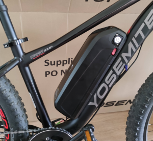

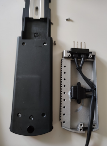

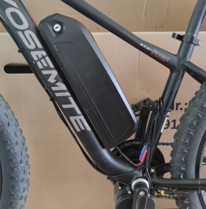

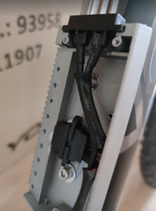

    Här är en bild på nuvarande montering av batterihållaren:
    Ska ta loss och skruva isär den idag och klura lite. Tror att man kan borra lite extra hål i den "nedre delen" (som är övre på bilden) och fästa i befintliga fästpunkter.
    EDIT: Japp, det bör definitivt gå att lösa, blir till att mäta och borra lite.

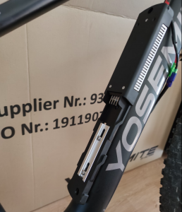

    Så där då...
    Nu ska det väl bara kompletteras med en eller två blindnitmuttrar längre upp på röret så att batteriet inte bara sitter fast i den nedre halvan.
    EDIT: Fäste överdelen av batterihållaren med buntband så länge och buntande ihop alla sladdar vid sadelröret.
    chhans, milky81, bernard och 1 annan gillar detta.
