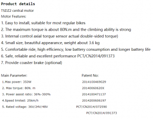

    Det mest officiella jag lyckats hitta om motorn är på tsbicycle.net som jag tror är Tongshengs kinesiska hemsida. Det går inte att direktlänka till sidan utan man måste gå in dit, välja engelska, sedan Products, Middle position och slutligen klicka på TSDZ2. Här är en bild på vad man kan läsa då. Ganska sparsamt och står inget om rpm alls. EDIT: Efter att ha hängt lite forumen på endless-sphere.com så verkar det som att runt 70rpm är optimalt och att den blir sämre över det.
    Av den bilden att döma så är motorn 350W (max power) men den säljs till höger och vänster i en massa olika kombinationer. Sen ska man tänka på att de lagliga motorer som säljs av t.ex. Bosch får ha en "kontinuerlig märkeffekt" på högst 250 watt. Jag tror det innebär att de får ge högre effekt vid behov vilket jag också tror att de ofta gör. Jag menar om min Bosch-motor inte skulle någonsin kunna ge en högre effekt än 250W så borde den klara 2 timmar i brant uppförsbacke på högsta effekt med sitt 500Wh-batteri. Det gör den garanterat inte så den måste gå på mer än 250W vid hög belastning. Så om nu TSDZ2 har en "Max power" på 350W i originalutförande så är den säkert tröttare än en Bosch-motor.

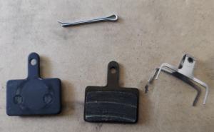

    På dagens tur (ca 22km) så blev det ibland märkliga vibrationer i typ hela cykeln när jag bromsade löst med bakbromsen. Plockade bort bromsoket och det är varken Shimano eller Tektro utan märket Alhonga och modell HJ-OD05. Beläggen har exakt samma storlek som Shimanos B01S men sprinten är tunnare än alla Shimanos varianter.
    Eftersom jag i ett svagt ögonblick köpte ett verkstadspack med 50 par B01S-belägg så har jag några extra på lager, så jag bytte till Shimano B01S belägg och en lika lång men lite grövre sprint.
    Gamla beläggen:
    Blir det bättre av detta så ska jag byta även fram för den har något skumt ljud för sig när man bromsar med frambromsen också.

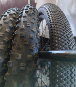

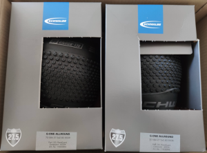

    Nya däck anlände igår, en uppsättning såna här: SCHWALBE G-ONE Allround Performance RaceGuard Snake 27,5'' Vikbart | bikester-se
    Första gången jag beställt vikbara däck och jag får erkänna att jag kände mig lite skeptiskt till konceptet när jag vecklade ut dessa men det väl på plats på cykeln blev de riktigt bra. Cykeln går MYCKET tystare nu och skakningar och vibrationer är som bortblåsta. Hörde inget skrammel från bromsarna heller under de 3 mil jag cyklade idag. En mycket trevlig upplevelse att cykla med dessa däck.
    Gamla vs nya däck:

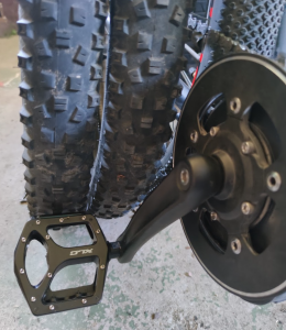

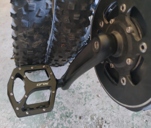

    Beställde samtidigt nya "coola" pedaler:
    XLC PD-M05 MTB/Trekking Pedal | bikester-se
    Första gången jag testat pedaler med såna där skruvar i och satan i gatan, man halkar inte av dessa pedaler i första taget. Ökar dock på vikten lite jämfört med plastpedalerna jag hade innan.
    Pedal på plats på cykeln:

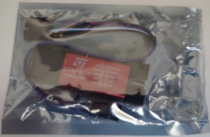

    Idag anlände min ST-LINK V2 som ett brev på posten (bokstavligen).
    Gjorde backup på original-fw och har flashat denna: emmebrusa/TSDZ2-Smart-EBike-1
    Satte max Ampere till 15A vilket är default med den firmware:en (över 18A är tydligen obra så med 15A så har man lite marginal). Har bara gjort ett kortare test och men det kändes som den hade lite mer att ge nu. En trevlig sak är att man har ett "Street Mode" som man kan sätta som default där man default är max 25km/h och max 500W och sen kan man växla över till "Offroad Mode" när så är lämpligt där man har mer kraft (beroende på vad man konfigurerat) och en högre hastighetsgräns.

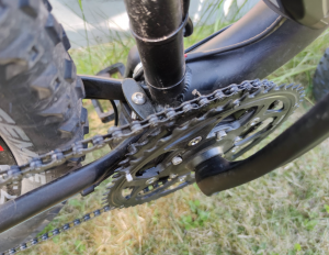

    Dags för en uppdatering. Jag har nu konverterat från 7 till 9 växlar och i och med det fått 11-32T bak istället för 13-28T som jag hade innan (och 14-28T som den var original med Shimanokransen).
    Detta var möjligt efter som det fanns ca 5mm tillgodo mellan minsta drevet och ramen och Sunrace har en 9-växlars frikrans (11-32T)
    som är 4-5mm bredare än deras 7-växlars. Det var verkligen på gränsen att den fick plats men det gick med kanske en halv millimeters marginal. Jag fick naturligtvis även byta ut bakväxel, kedja och växelväljare.
    Initialt växlade den inte bra över "hela registret" men efter att ha flyttat ut bakväxeln en bit åt höger med några brickor så växlar den som den ska. Jag var också tvungen att ba bort en plastring på baksidan av frikransen vilket öppnade upp så att man ser kullagret (kullagren?) inne i frikransen. Med plastringen kvar så trycktes plastringen in mot kullagret av navet så att frihjulsfunktionen upphörde. Jag hoppas att navet täcker hela öppningen för annars är det risk att den kommer att komma in smuts där förr eller senare. Tiden lär utvisa hur länge det håller, just nu fungerar det iaf utmärkt.

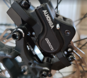

    Vad jag däremot är missnöjd med är skivbromsarna som Biltema skickade med. Dels äter bromsskivorna shimanos resinbelägg mycket snabbare än någon av mina andra cyklar så jag har bytt tillbaka till originalbeläggen som verkar vara lite tåligare. Men som om det inte vore nog så när man slitit ner beläggen till ungefär hälften så går inte beläggen emot skivorna om man trycker in bromshandtaget fullt utan man får släppa och sen bromsa snabbt igen. Har slitit ner belägg tills det varit metall mot metall på Shimanobromsar utan att råka ut för detta.
    Problemet med bromsarna ska nu åtgärdas då jag beställt (och fått) Shimano BR-MT200 samt Shimano-bromsskivor. Beställde 180mm-skiva och adapter till framhjulet då jag tänkte passa på att uppgradera den från 160 till 180mm när jag ändå håller på.
