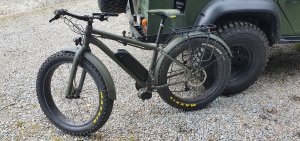

    Jäkla vad häftig cykel, vad är det för nån?
  7. StormTd5
    StormTd5 Infant Droid Medlem
    9 nov 2020
    Det är en Mongoose Argus, 2016-17. Skärmar hittade jag efter mycket letade på Aliexpress. Däcken bytte jag till Maxxis minion. Cykeln var rödmetallic, hade ett par sprayburkar med kronans olivgröna färg. Sadeln är i matchade camouflage färg.
    Funkar överallt dock sämst på asfalt och där cyklar jag mest!
    Väger ca 24 kg färdig för äventyr:)

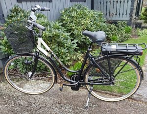

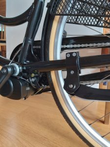

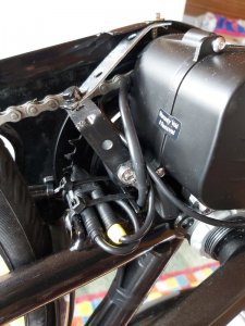

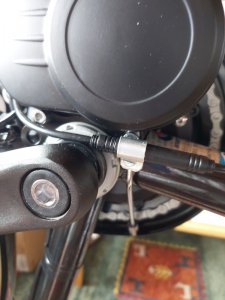

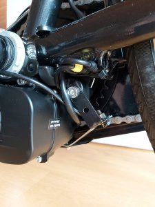

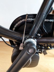

    Jag hade två cyklar och startade med en navmotor Bafang.
    Jag tyckte att jag trampade i luften och såg mig efter annat alternativ.
    Den andra cykeln som också hade fotbroms valde jag Tongsheng till.
    Hittade Tongsheng TSDZ2 men den såldes bara i 350W utförande i Sverige.
    Sökte på nätet och fann 250W i Tyskland.
    Tog några veckor från Tyskland.
    Det 1:a problemet jag stötte på var att vevhuset var lite för litet.
    Jag märkte att det fanns en kan i mitten men det löstes lätt med en roterande fil.
    Sedan var det bara att montera motor mm.
    Jag valde display VLCD5 vid köpet.
    Nästa problem var hur jag skulle få dit kedjeskyddet.
    Löste det med några hålplattjärn och ett stag som jag hade till extraljus.
    (lilla staget till övre fästet på kedjeskyddet)
    Sedan kunde jag inte heller använda stödet utan jag köpte ett som fästes på kedjearmen.
    Nu fick jag plats med kontakterna till motorn och hastighetssensorn som jag
    fäste på platsen där stödet förut var fäst.

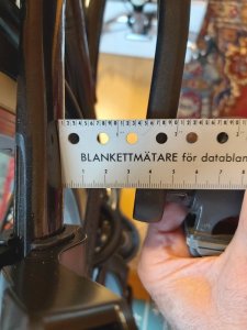

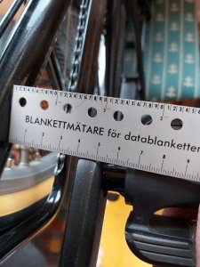

    Nästa som jag märkte var att vevarmarna satt olika långt ut från mitten och då köpte jag
    Bafangs vevarm till den högra sidan. Det var en mycket mer rak arm så nu skiljde det bara
    c:a 5-6 mm mellan vänster och höger sida. Helt Perfekt.
    Batteriet placerade jag under pakethållaren.
    36 V 14,5 Ah 522 Wh LG cell. Köpt från Tyskland.
    Nästa projekt blir att testa annan firmware.
    Release Open source firmware TSDZ2-v20.1C-VLCD5-VLCD6-XH18 · emmebrusa/TSDZ2-Smart-EBike-1
    Någon som har testat firmware v20.1C?
    Här är några bilder på mitt bygge.
