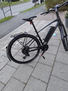

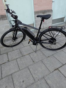

    Kidnappar tråden, fick motor o batteri, installerade. Blev helt ok. La in en annan firmware direkt.
    Kabeldragning ska fixas men i övrigt klart. Går som en raket :)
    Edit, motorn går rätt varm om man belastar den hårt, ska ge mig på att fixa lite bättre kylning snart
