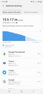

    Hej! Fått en Note20 Ultra som ny jobbtelefon. Kommer från OnePlus 8T. Noten har haft en tidigare ägare så den är ca 6 månader gammal. Gjort hard reset osv. Är det verkligen inte bättre batteritid än detta? Rensat cache på Google tjänster osv. Den drar ju dubbelt med ström jämför med OP8T. Visst dubbla SIM drar väl lite extra men det har jag kört på OP8T också. Är det något fel med denna eller är den helt enkelt inte bättre med Exonys-processorn? Den kostar ju 14 000 ny!

    Det där ser lite väl lite ut, men man ska också tänka på att mottagning gör en hel del för batteritiden. Du verkar ha rätt dålig mottagning på båda SIM-korten.

    Ja, det är ofta en pinne. Har vimla och Telenor (är väl samma nät). Exakt samma som jag körde med min OP8T som ofta visade 3-max pinnar hemma. Jämförde i huset mellan de båda mobilerna och hade ungefär samma signalstyrka och nedladdningshastighet när mobilerna var bredvid varandra. Upplever heller inte att samtal osv bryts.
    Kan det vara något fel på telefonens antenn? Hur kan ett ha en pinne och den andra full styrka? Båda är väl Telenors nät?

    Kan säga det är normalt för denna telefon. Tyvärr Exynos 990 är kass och Note 20 Ultra har till o med mindre batteri än S20 Ultra så du får acceptera som bäst 4 timmars SoT.
    Du kan inte heller jämföra med OnePlus 8T som har suverän batteritid faktiskt.

    Dålig signal på båda korten sen Google samt play tjänster som gör/gjort något i 14h i bakgrunden..
    Ibland är det nån app som spökar som använder sig utav play tjänster, då kan det se ut sådär..

    Ja, det är jag med på. Jag har dock endast varit på jobbet och hemmet de senaste dagarna. Precis som jag alltid har varit. Varför har den sådana problem med signalen då? Det har aldrig varit ett problem med någon mobil jag haft tidigare. I samma geografiska område och operatör. Min Sambo har Samsung S20FE med Vimla. Hon har samma signalstyrka som jag har men med betydande bättre batteritid. Hur som helst har jag ändrat till 2g på arbets-simkortet nu. Får se om det förbättrar det något. Där har jag fullt antal "pinnar" hela tiden.

    Marginellt bättre. Google Play tjänster drar inte lika mycket. Men battertiden är fortsatt riktigt medioker.
    Heleg: nej, därför jag mätt telefonernas signalstyrka. Den ligger ofta mellan 95 - 115 dBm vilket väl får anses ganska dåligt?

    95 skulle jag anse vara bra, 115 är däremot dåligt om vi pratar 4G mottagning
