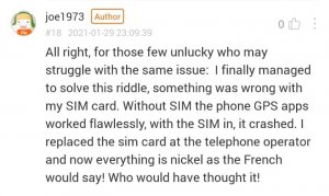

    Hittade den här precis (bifogad bild). Så nu blir det byte av sim för att se om det löser någonting.

    Kör nu test med ett helt nytt simkort från Comviq istället för det fem år gamla från Hallon som startar om telefonen. Ingen omstart sen jag satte i kortet för 15 timmar sen. Wohoo. Inväntar nytt kort från Hallon och hoppas att det också kommer funka.

  12. Ronswanson
    Ronswanson Infant Droid Medlem
    Joined:
    Feb 23, 2021
    Messages:
    Likes Received:
