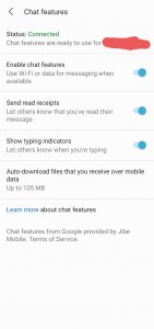

    Hmm, fick samtal idag att jag inte hade svarat på några viktiga meddelanden. Kollade i Google Messages, och chat-funktionen står bara som "Ansluter...", och måste ha varit så sen tidigt i morse. Oerhört störande att man inte får någon notifikation om att något kanske är trasigt.
    Någon annan som har problem? Har Hallon på S20.
  8. F-Forward
    12 maj 2010
    2 082
    2 115
    Alltså detta är oerhört märkligt. Googlade lite på felsökning, och alla sa att man skulle mecka med carrier service/operatörstjänster, men jag hade inte den installerad? Installerade den från play och allt kickade igång igen, oerhört märkligt.

    RCS känns för ostabilt för att använda istället för sms. Man kan inte lita på att det funkar. Sonen kom hem med sin mobil nu. Chattfunktioner avstängda trots att han inte rört inställningarna. När jag har skrivit till honom så har meddelandena inte gått fram. Nu kom han hit och jag kollade, det var alltså plötsligt avstängt. För att aktivera det igen så rensade jag data för messages och började om. Då sa appen att det inte fanns stöd för chattfunktioner. Installerade "Operatörstjänster" som av någon anledning inte är installerat på hans Samsung. Då hoppade det igång och jag kunde aktivera chattfunktioner. Då bara ramlar det in massor med gamla meddelanden från hans kompisar som han aldrig har fått. Finns en tråd på reddit där folk fått chattfunktioner inaktiverat i det tysta.
