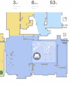

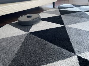

    Jag har hunnit prova lite och den är livrädd för min matta under bordet i vardagsrummet . Lyckas inte få den att städa den mattan.
    Annars tycker jag allt verkar bra så här första försöket

    Det är de mörka fälten, stackarn tror du har stup vara och varannan decimeter (hade också varit livrädd). Tejpa för sensorerna under roboten med vitt papper så kommer den klara mattan galant, förutsätter att du inte har några riktiga stup någonstans i hemmet dock.

    Efter en del tester och kikande på tuben så fick jag den att köra mattan.
    Men det är ju med tejp, den kommer tveklöst lossna på sikt
    såg att Xiaomi hade några täcklock och tänker att dom bör passa min modell med då dom är kusiner med varandra

    Hade maskeringstejp på vår gamla trotjänare, tror jag bytte tejp en gång på 4,5 år.
