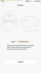

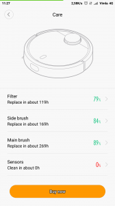

    Såhär ser underhållsplanen ut.
    Screenshot_2017-07-29-11-28-12-694_com.xiaomi.smarthome.png Screenshot_2017-07-29-11-27-40-559_com.xiaomi.smarthome.png
