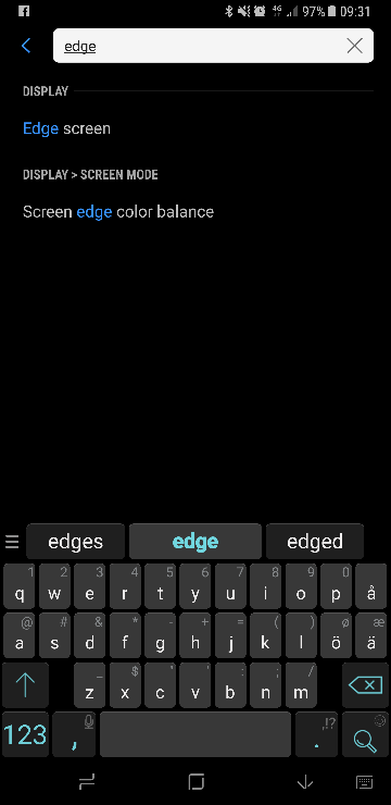

    Då menar du inte det rosa som blir ute på kanterna på edgen? För så är det väl på alla?
    Hittade en inställning som minskar det rosa i kanterna.
    [​IMG][​IMG]
    Fredriks och Keelhauled gillar detta.

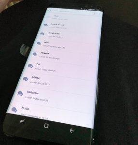

    Ja, edgen har varit rosa på samtliga 5 exemplar som jag haft. Att ställa ner edge till cool hjälper delvis mot detta (förutom att edgen då blir grönblå när man tittar lite från sidan, men det är ju ofrånkomligt).
    Det problemet jag pratar om är att hela skärmen blir rosa om man vinklar den lite. Den sida som är "längst bort" blir rosa först. Tittar man på MaryKs bild så ser den precis ut som min telefon när jag tittar på den snett underfrån (då blir toppen rosa). Jag har dock haft två S8+ som var rosa även när man tittar rakt framifrån (de blev faktiskt bättre när man kollade från sidan!) så jag misstänker att det är något med hur ljuset bryts i glaset som orsakar detta.

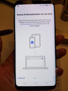

    Kolla på bilden nedanför så ser du vad jag menar. Det är alltså inte edgen jag pratar om utan att hela skärmen blir rosa. Om jag ändrar vinkeln på telefonen så rör sig det rosa området, vilket tyder på att det är nån sorts brytning i glaset som orsakar det.

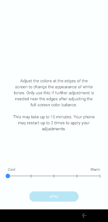

    Kanterna har alltid tint eftersom edge-glaset och panelen (men jag tror att glaset är det största problemet) är i vinkel mot dig när du tittar på telefonen rakt framifrån. Enda sättet att lösa det vore att studera vad det är i glaset som gör att det blir rosa från sidan (jag är inte expert på hur GG5 är uppbyggt) och använda olika glas i edgen och i den platta delen av skärmen (komplicerad hårdvarufix).
    En annan lösning är att ändra vitbalansen i den delen av skärmen precis som Samsung nu möjliggjort i inställningarna (enkel mjukvarufix).

    Gjorde precis detta och för min del försvann det rosa på edgen helt o hållet. Hade inte så mycket och det var inget som störde mig men kul att det gjorde skillnad. Telefonen gjorde en omstart efter att den justerat skärmen.
