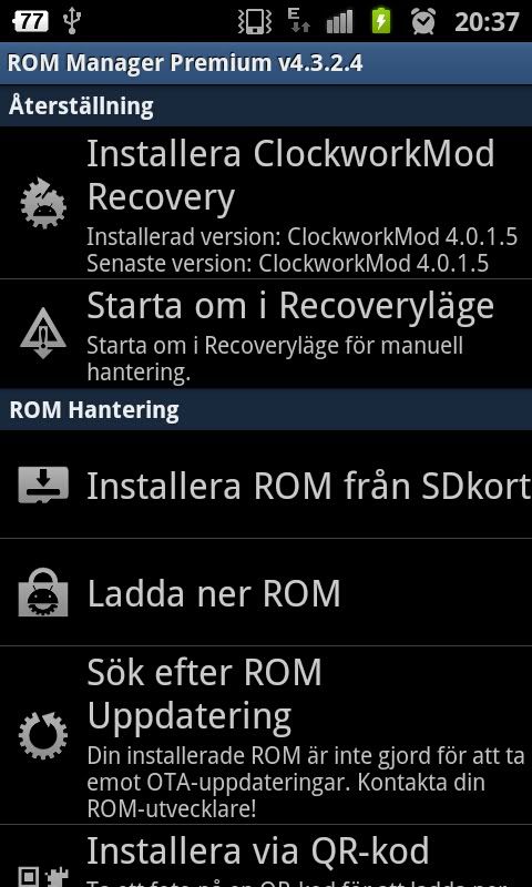

    När man tittar på dina bilder så ser det ut som att du inte har CWM(Clock work mode). Om du följer guiden som jag länkar till så får du både root samt CWM. Pga att du inte har CWM så får du dom felmeddelanden som dina bilder visar. Här är länken: [01.08.2011][CF-Root v4.1] KE2/7/8, KF1/2/3/4, KG1/2/3/6 - su+bb+CWM4 - xda-developers

    Om du läser första posten står det klart och tydligt att du måste ha cf root med cwm INTE rom manager med cwm..
    2 olika versioner av cwm

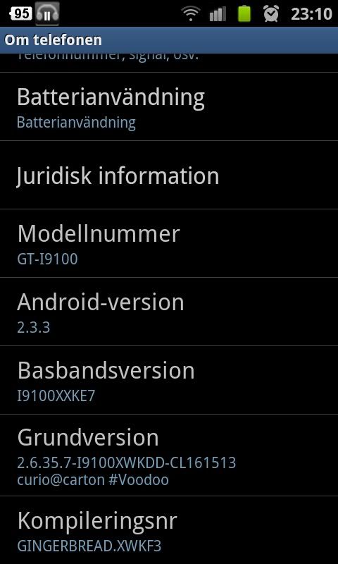

    du har tagit fel fil det här är den rätta : CF-Root-SGS2_XW_CLK_KF3-v4.0-CWM4.zip

    man ska alltid ta kompileingsnr. du har väl KE7 firmwaren? då ska du ha KF3 kernel
