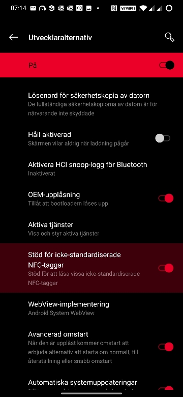

    Om jag har förstått appen rätt så använder den sig alltså av NFC för att läsa av diabetes-sensorn. Har du kollat om du har denna inställning under utvecklingsinställningarna som du kommer åt genom att trycka 5 gånger på Version under Om mobilen i inställningar. [​IMG]

    Appen startar inte över huvud taget. Men spel o alla andra appar startar väldigt snabbt. Man funderar på att återställa den tyvärr så den funktionen slås av när man går från utvecklaralternativ.
    Har du mycket kunskaper om root o återställa blev jag väldigt tacksam för hjälp

    Jag brukar aldrig ta bort root, annat under den korta tiden som den försvinner när man flashar en OTA uppdatering. Så om du laddar ner senaste fulla OxygenOS zippen för din telefon och flashar den som en uppdatering antingen inifrån inställningar eller genom recovery mode så kommer root att försvinna.
