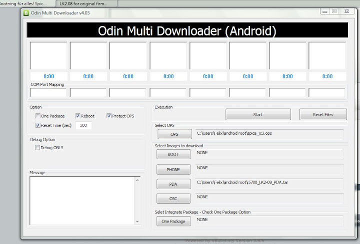

    jag måste packa upp alla filer i winrar först va? jag har lite problem med det eller kan man lägga in .tar filen i odin? det känns som att den ska hete .pda

    Samsung Galaxy Watch 5 LTE (44 mm)
    Nej, det ska vara en .tar fil, du behöver inte packa upp den.

    är det så här det ska se ut?
  17. Lullebulle
    Lullebulle Adult Droid Medlem
    18 jan 2010
    823
    49
    Ja.
