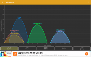

    Det var så att artikeln provocerade mig. Den ger intrycket av att bandbredden är "fyrkantig". Författaren visar i figuren att kanalerna 4-8 har samma signalstyrka.
    Av bilden nedan framgår att kanalerna 5 och 7 har ca 10 dBm lägre signalstyrka. Kanalerna 4 och 8 har ca 30 dBm lägre nivå.
    Alltså, störningarna mellan kanalerna är inte alls så påfallande som författaren vill göra sken av.
    Det är väl därför jag tror att någon gång framöver kommer alla routerfabrikanter att följa Ubiquits filosofi.
    I exemplet nedan ligger Hittarp på kanal 2. Oftast väljer den kanal 3 eller 8.
