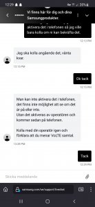

    Jag tappar internet när jag pratar i telefonen, Samsung säger en sak och Comviq en annan. Fler som har problem?
    Enl Samsung så är det redan aktiverat och operatörerna måste aktivera det hos sig.
    Operatören, Comviq i det här fallet kan inte gör det.
    Någon som har en lösning?

    Fungerar tyvärr inte, så irriterande. Comviq supporten är totalt bakom flötet också. Ber mig återställa telefonen för att se om det fungerar.

    De vill att jag ska återställa telefonen för att se om alternativet att välja "VoLTE" dyker upp under menyn i mobila nätverk. Detta eftersom de från distans inte kan aktivera VoLTE.
    Ja när det ringer kopplas jag bort från 4g nätet.

    Gav efter och testade en fabriksåterställing, förutom att jag glömde göra backup på min authenticator så gav inte återställningen något.
    Däremot upptäckte jag att när jag ringer fungerar det men blir jag uppringd kopplar 4g bort.
  13. KeWm
    KeWm Teen Droid Medlem
    1 feb 2011
    294
    Löst, fick supporten att skicka in ett ärende till deras tekniker. De aktiverade VoLTE
