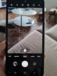

    Som nybliven ägare till A52s har jag en grundläggande fundering gällande kameran, eller snarare kamerorna. Hur styr man egentligen vilken av de fyra kamerorna på baksidan som används? Har man full kontroll över det eller styrs det automatiskt utifrån zoom-läge etc? Makroläget gör förstås att makrokameran används men när switchar den mellan ultra-vidvinkel och vidvinkel (huvudkameran). Och när används djupsensorn, bara i porträttmode eller?

    Du har de små ikonerna längre ned, 0,5 , 1 , 2. Ultra vidvinkel, vidvinkel och zoom.
    Prova att lägga fingret på ikonerna och dra vänster/höger.....

    Jo precis, då kan man ju välja zoom från 0.5 till 10x, men frågan är vid vilken zoom den växlar från den ena till den andra kameran. Jag antar att 0.5x innebär att 12MP ultra vidvinkelkameran används men används vidvinkelkamernan (alltså 64MP huvudkameran) sedan hela vägen från 1.0 - 10.0x zoom eller tar 5MP depth camera över vid någon zoomnivå? Eftersom huvudkameran verkar var klart bäst enligt testerna jag läst så vill man väl undvika att använda någon av de andra så långt det är möjligt.
