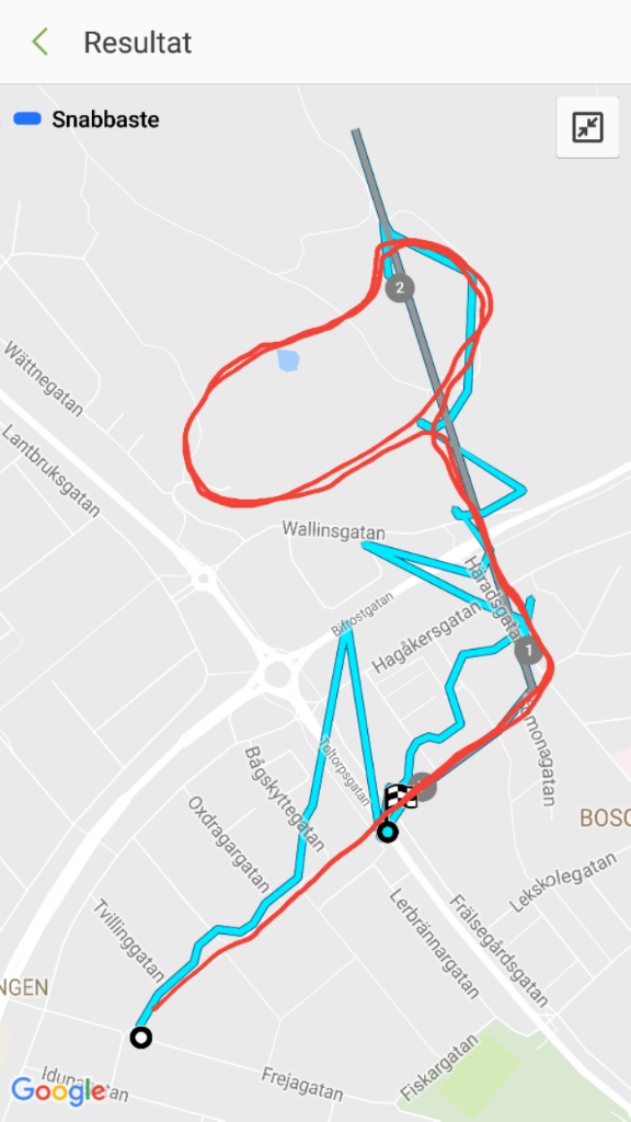

    GPS är högst oberäknelig för mig... Jag sprang och hämtade dottern igår (med mobilen i fickan och fit2 på armen) och då visade den exakt rätt, men imorse sprang jag 7km innan frukost (utan mobilen) och då tappade gpsen hela tiden och loggade jättekonstigt! Jag har ritat in i bilden i rött hur jag sprang egentligen.
    Någon som känner igen det? Gör jag något fel? Hur ser man i klockan att gpsen har ordentlig kontakt?
    Edit: Nu provade jag att springa en sträcka med klockan, men jag kopplade bort först bort den från telefonen (Bluetooth) och då stämde det perfekt! Så det kan ha haft att göra med att när jag sprang ut i morse så var klockan fortfarande sammankopplad med telefonen, det kan ha förvirrat gpsen... Återkommer om hur det fortlöper!
