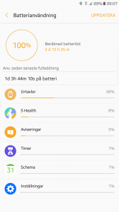

    Kom på att jag har Always on på. Men kör svart urtavla (stock). Men troligtvis det som drar va?
    Edit: kollade batteri i appen nu. Klockan ligger kvar på laddning nu och legat över natten där. Då ser det ut så här. Så på full laddning får den 2 dagar batteri ungefär. Plus att det är urtavla som drar mest. Så måste ju vara Always on som halverar batteritiden.

    Ja, 50% per dag är rimligt med Always-On aktiverat även om klockan kör AMOLED och har ett energisnålt chipp (naturligtvis lite beroende på vad för ljusintensitet du använder, vid högsta intensitet tror jag man kan köra slut på den på 24h). Kör du always on på en klocka med LCD finns det inte en chans att du har 50% kvar efter 24h, så det är fortfarande förhållandevis bra.
