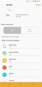

    Klockan verkar klara ganska exakt 3 dygn med senaste uppdateringen installerad. Har klockan på Autoljus, ljusstyrka 8, Auto-HR påslaget, NFC, Wifi och location för träning påslaget. Inga appar utom stopklocka och timer installerat. Jeweler Summer Sport watchface.

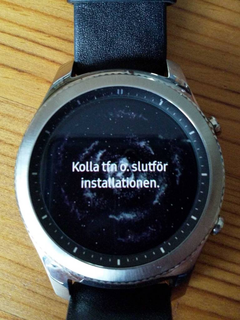

    Jag får inte igång det. Har försökt många gånger, avinstallerat och installerat om gång på gång. Godkänt alla behörigheter som behövts. Kommer aldrig längre än till följande skärm på klockan. I telefonen finns inget mer att göra. Appen säger Ansluten via Bluetooth, men klockan går alltså inte vidare. [​IMG]

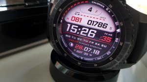

    Jag vill ha klockan som ”nattklocka” i laddaren och laddade hem “I am alive” appen till klockan. Laddade även hem ”Bedside Night Table Color Charging Clock by Richard Williams”.
    Allt enligt tips från ett annat forum.
    Funkar bra bortsett från att var 30:e sec så lyser skärmen upp och berättar hur många procents laddningen den har och hur långt det är till full-laddad. Så kan man ju inte ha det... gör jag något fel? Klockan lyser snyggt konstant förutom när laddningsprogressen visas.

    Jag anslöt klockan mot min Oneplus 6 idag, inga problem alls, det verkar lite skumt att du inte kommer längre. Vad står det i Gear appen då?

    Jag minns inte exakt men ska se om jag hinner göra ett nytt försök snart igen.
