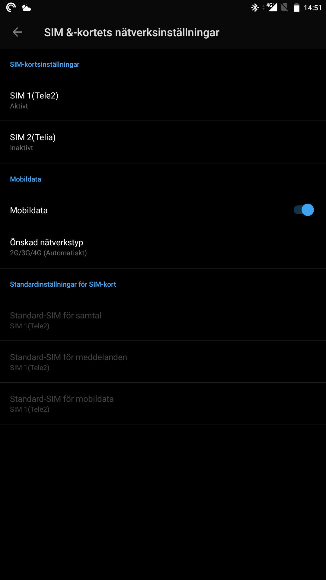

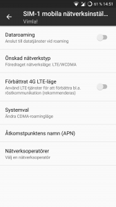

    Så här ser det ut på min mobil View attachment 29186

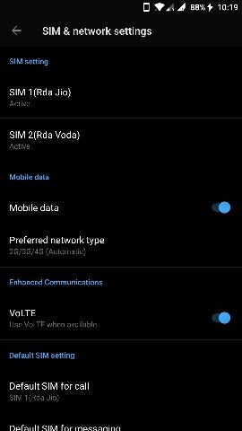

    På denna sida ska det komma upp Använd VoLTE när det finns. Bild 1 är hur det ser ut hos mig, bild 2 är hur det ser ut om man kan välja att aktivera VoLTE
    [​IMG][​IMG]
