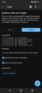

    Jag laddade hem appen och kör ditt flöde. Stort tack! Jag är dock osäker på om det funkar. Det borde väl synas i loggen att flödet gör något efter en timme? Flödet startar sedan händer det inte så mycket mer. Dessutom borde man ju se att flygplansläget slår på och av. Har jag missat något? Screenshot_20221105-155746.png

    Du verkar dels startat om telefonen och sen startat om Flödet. Från det man ser har så verkar den fastna i block #2 Airplane mode set state, block som aktiverar flygplansläget.

    Ja, precis, jag startade om flödet när det inte funkade efter första timmen. Kanske ska installera om appen?

    Nä det tror jag inte alls behövas. Kanske någon rättighet/behörighet som saknas?

    Ja, tänkte också på det. Frågan är vilka behörigheter som krävs.. Det var en väldigt lång lista på saker som appen kan ha rätt till. Någon som det funkar för som kan dela sina inställningar?

    Sådär blir det när inte Automate är standard Digital Assistentapp. Man får dessvärre offra Hey googlefunktionaliteten - om det inte finns någon workaround. Trycker man på micken på skärmen vaknar den ju till.
    Jag upptäckte det först igår eftersom jag aldrig använder den, jag vill inte ha någon lyssnande mikrofon hemma.
    Men, sådär blir det utan den, flödet stannar.
    Tänkte börja kika om man kan aktivera Googleassistenten någonstans i flödet, men samtidigt kanske det är onödigt om google släpper en fix i övermorgon?
    Leo83, jag har kört din variant sen igår, det verkar funka fint. Klart mindre nertid. :)

    Ok, tack! Misstänkte att det kunde hänga på det..

    Jag kan tillägga att för mig tog det ett antal försök under ca två timmar att få den att godkänna den sista behörigheten den skulle ha för att fungera.
    Jag kom bara in i inställningar, men helt plötsligt kom jag in i rätt "meny".
    Har ej haft bekymmer med samtal sedan dess :teeth:

    Min funkade också klockrent från jag köpte den och tre veckor framåt. Sedan kopplades plötsligt två samtal ner efter varandra. Nu kör jag Henriks flöde (sid 20) och inga nedkopplade samtal sedan dess.
