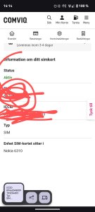

    Vet någon vart är imei inskriven ? Efter några uppdateringar till beta 14 min imei blev för nokia6310, nu när jag är på 14 stable , modem kan ej hitta nätet , väntade 1 dag -_- nu är det bara modem från 13 Android som funkar , men imei är nokia6310 , när jag flashar modem 14 då är imei 0 , har kikat i efs ,efs backup , ända ställe där hittade är /deviceinfo , vill uppdatera med hex vill ej skicka till service -_- måste vänta då xd

    Kan du försöka formulera om dig till något som går att förstå?

    IMEI nummer finns på boxen som medföljer telefonen. Däremot kommer du nog inte själv kunna fixa IMEI nummer

    Jag förstår inte riktigt inlägget till @Viktor20010 , men om man går på "Inställningar > om telefonen", så finns
    IMEI (SIM-kortspor 1)
    och
    IMEI (SIM-kortspor 2)
    en bit ner på sidan. ??
    Detta är både på min Moto G30, Android 12 och Pixel 6a, Android 14.
  15. jnsson
    32 140
    21 259
    Ja, men det är där han fått 0 på IMEI. Det kan hända om man flashar felaktigt eller om något gått snett

    Yep , helt rät , ja vet hur man kontrollerar IMEI , och att den står på kartongen, de jag vill undra om någon vet i vilken del av /dev/blocks.... Den förvars
