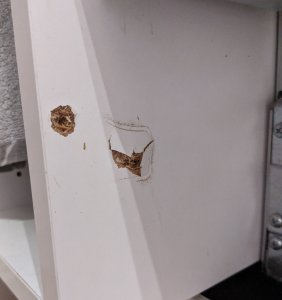

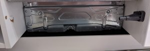

    Jag har ett problem. Jag skulle öppna diskmaskinen och då flög panelen/fronten av. På höger sida sitter "gångjärnet" kvar och på vänster sida ser ni hur en skruv mördat Ikeas panel.
    Hur fan löser jag detta? Köper en ny sidopanel eller typ spackel och lim? IMG_20200306_203518.jpg IMG_20200306_203538.jpg

    Vart är plastfästet för höger sida? Lär ju sitta kvar i fronten? [emoji848]

    Ja det är kvar i fronten. Ser inte skadat ut i sig. Det märkliga är att vänster sida enbart satt med en skruv och den högra med två skruvar. Plastgrunkan har två hål för skruvar. Kan jag få gamla säljaren att stå för kalaset?
    Vi sålde lägenheten nu i veckan, lol. Men lämnar nycklar i maj. Köpte den för 1,5-2 år sedan.

    Det blir nog svårt, men det skall nog inte så svårt att lösa problemet om man inte hae tummen mitt i handen [emoji23]
    Om fästet gill vänster sida är helt men behöver skruvas fast igen på skivan så kanske man kan göra försiktigt 2 genomgående hål i skivan och sätta en längre skruv med bricka å mutter på baksida å skruva fast.
    För man kommer inte kunna fästa med vanlig träskruv nu.

    Den typen av skador har jag lagat många gånger åt kunder, oftast är det någon smällt upp en skåpsdörr och slitit loss gångjärnen.
    Köp hem ett par (eller leta i lådan med överblivna Ikea delar..) träplugg (8 eller 10mm).
    Ta fram en borr med samma dimension pluggen ovan, markera med en bit tejp på borren hur djupt du kan borra utan att gå igenom stommen.
    Borra upp de trasiga hålen.
    Stryk på trälim på pluggarna och knacka försiktigt in dom i hålen.
    Efter någon timme kan du såga av pluggen jäms med skåp sidan.
    Förvirra i pluggen och skruva sen fast fästet som lossnat med lämplig skruv (3*16mm eller liknande kan nog vara lämpligt).
    Klart, nu har du en reparation som håller hela kökets livslängd.

    Drömsvar, vad betyder förvirra i pluggen?
    Dags att köpa trälim och träpluggar. Var rädd att jag skulle behöva byta hela väggen/panelen. Dem har inget skåp på vänster sida av diskmaskinen utan är öppen så ville helst ha genomgående skruv där.
    Sedärja, gubbdagis säljer redan det som kit. Träpluggsset Bosch | Clas Ohlson

    Förborra skulle det stå.. Borra med ca 0.5mm mindre borr än skruven.

    Hantverk skulle jag kalla det, är skadan större kan man fräsa ur det skadade området (men spara laminatet på andra sidan) och lusa i en ny bit.

    Tack för hjälpen.
    Till viss del är det väl hantverk men tycker också det är erfarenhet, jag har ingen info alls hur bra en sådan lösning skulle hålla. Men tack återigen.
